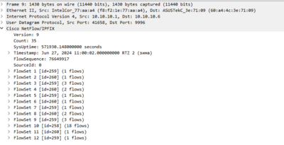

В 04.03.2023 в 12:29, myth сказал:
шлю v9. Всё норм
не подскажите, как сливаете нетфлоу?
Собрал модуль, вроде льет все в v9, но в потоке есть разные шаблоны, как лить только в 258?
Скрытый текст

тот же норси-транс просит поправить

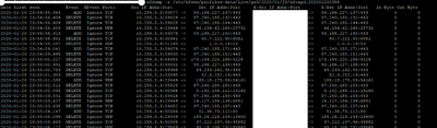

All - вопрос.  Ели включены NAT EVENTS - пустой счётчик In Byte/Out Byte.
Стоит  выключить NAT EVERNTS - появляюся счётчики трафика.
# nfdump -R ./
Event time               Event  XEvent Proto      Src IP Addr:Port          Dst IP Addr:Port     X-Src IP Addr:Port        X-Dst IP Addr:Port   In Byte Out Byte
2025-06-09 21:01:14.046     ADD  Ignore UDP    192.168.253.100:48129 ->    192.168.150.1:53      192.168.150.15:48129 ->    192.168.150.1:53           0        0
2025-06-09 21:01:14.048     ADD  Ignore TCP    192.168.253.100:38160 ->    194.71.11.173:443     192.168.150.15:38160 ->    194.71.11.173:443          0        0
2025-06-09 21:01:15.343     ADD  Ignore UDP    192.168.253.100:60998 ->    192.168.150.1:53      192.168.150.15:60998 ->    192.168.150.1:53           0        0
2025-06-09 21:01:15.346     ADD  Ignore TCP    192.168.253.100:36194 ->    194.71.11.166:443     192.168.150.15:36194 ->    194.71.11.166:443          0        0
2025-06-09 21:01:29.661  DELETE  Ignore TCP    192.168.253.100:38160 ->    194.71.11.173:443     192.168.150.15:38160 ->    194.71.11.173:443          0        0
2025-06-09 21:02:31.098  DELETE  Ignore UDP    192.168.253.100:48129 ->    192.168.150.1:53      192.168.150.15:48129 ->    192.168.150.1:53           0        0
2025-06-09 21:02:31.098  DELETE  Ignore TCP    192.168.253.100:36194 ->    194.71.11.166:443     192.168.150.15:36194 ->    194.71.11.166:443          0        0
2025-06-09 21:02:31.098  DELETE  Ignore UDP    192.168.253.100:60998 ->    192.168.150.1:53      192.168.150.15:60998 ->    192.168.150.1:53           0        0
debian 12.
Фикс в природе существует или нет?
2 часа назад, stalker86 сказал:
не надо ничего фиксить (ну кроме вашего понимания работы netflow ))
переведите слово "event"
это не счетчики трафика, это события создания-протухания нат-сессий, никакого трафика там не будет.
посмотрите внимательнее/полистайте дальше вывод nfdump попеременно с ключами -o line и -o nel, где-то там найдется и трафик.
1 час назад, stalker86 сказал:
да моя голова квадратная. В том то и прикол что ни дальше ни раньше не вижу по трафику ничего
с форума файлы не скачиваются.
если у вас вывод в формате NEL, ищите строчки без слов ADD/DELETE, со словом INVALID после таймстампа. это и будут обычные flow со счетчиками трафика.
может, у вас nfdump как-то замысловато вывод делает, игнорируя обычные flow при наличии NEL?
посмотрите /proc/net/stat/ipt_netflow на тему статистики выливаемого.
и да, если у вас собрана для теста сетка на два компа, то выливания на диск счетчиков трафика можно ждать очень долго, пока буфер не наполнится. вот не помню только, относится ли это также и к NEL, или нет.
Edited by nixx

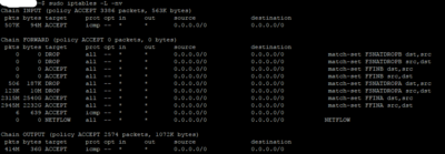

В общем не в этом дело оказалось. Когда  последний дамп собирал в iptables потерял -A FORWARD -j NETFLOW. Поэтому и прилетали только нат ивенты.
Теперь с nfdump  1.7.1-2+deb12u1
2025-06-10 22:32:23.430     ADD  Ignore UDP    192.168.253.100:58996 ->    192.168.150.1:53      192.168.150.15:58996 ->    192.168.150.1:53           0        0
2025-06-10 22:32:23.431     ADD  Ignore TCP    192.168.253.100:51180 ->     195.78.127.3:443     192.168.150.15:51180 ->     195.78.127.3:443          0        0
1970-01-01 03:00:00.000 INVALID  Ignore UDP      192.168.150.1:53    ->  192.168.253.100:58996          0.0.0.0:0     ->          0.0.0.0:0          169        0
1970-01-01 03:00:00.000 INVALID  Ignore UDP    192.168.253.100:58996 ->    192.168.150.1:53             0.0.0.0:0     ->          0.0.0.0:0          108        0
1970-01-01 03:00:00.000 INVALID  Ignore TCP    192.168.253.100:51180 ->     195.78.127.3:443            0.0.0.0:0     ->          0.0.0.0:0        3.6 M        0
1970-01-01 03:00:00.000 INVALID  Ignore TCP       195.78.127.3:443   ->  192.168.253.100:51180          0.0.0.0:0     ->          0.0.0.0:0      423.2 M        0
2025-06-10 22:33:23.074  DELETE  Ignore UDP    192.168.253.100:58996 ->    192.168.150.1:53      192.168.150.15:58996 ->    192.168.150.1:53           0        0
2025-06-10 22:35:25.954  DELETE  Ignore TCP    192.168.253.100:51180 ->     195.78.127.3:443     192.168.150.15:51180 ->     195.78.127.3:443          0        0
Summary: total flows: 8, total bytes: 426.8 M, total packets: 124663, avg bps: 1, avg pps: 0, avg bpp: 3423
Time window: Time Window unknown
Total flows processed: 8, passed: 8, Blocks skipped: 0, Bytes read: 1532
Sys: 0.0069s User: 0.0000s Wall: 0.0034s flows/second: 2380.9 Runtime: 0.0039s
с nfdump  из git
Date first seen            Event  XEvent Proto      Src IP Addr:Port          Dst IP Addr:Port     X-Src IP Addr:Port        X-Dst IP Addr:Port   In Byte Out Byte
2025-06-10 22:32:23.430      ADD <no-evt> UDP    192.168.253.100:58996 ->    192.168.150.1:53      192.168.150.15:58996 ->    192.168.150.1:53           0        0
2025-06-10 22:32:23.431      ADD <no-evt> TCP    192.168.253.100:51180 ->     195.78.127.3:443     192.168.150.15:51180 ->     195.78.127.3:443          0        0
2025-06-10 22:32:22.604 <no-evt> <no-evt> UDP      192.168.150.1:53    ->  192.168.253.100:58996          0.0.0.0:0     ->          0.0.0.0:0          169        0
2025-06-10 22:32:22.600 <no-evt> <no-evt> UDP    192.168.253.100:58996 ->    192.168.150.1:53             0.0.0.0:0     ->          0.0.0.0:0          108        0
2025-06-10 22:32:22.604 <no-evt> <no-evt> TCP    192.168.253.100:51180 ->     195.78.127.3:443            0.0.0.0:0     ->          0.0.0.0:0        3.6 M        0
2025-06-10 22:32:22.604 <no-evt> <no-evt> TCP       195.78.127.3:443   ->  192.168.253.100:51180          0.0.0.0:0     ->          0.0.0.0:0      423.2 M        0
2025-06-10 22:33:23.074   DELETE <no-evt> UDP    192.168.253.100:58996 ->    192.168.150.1:53      192.168.150.15:58996 ->    192.168.150.1:53           0        0
2025-06-10 22:35:25.954   DELETE <no-evt> TCP    192.168.253.100:51180 ->     195.78.127.3:443     192.168.150.15:51180 ->     195.78.127.3:443          0        0
Summary: total flows: 8, total bytes: 426.8 M, total packets: 124663, avg bps: 333.1 M, avg pps: 12164, avg bpp: 3423
Time window: Time Window unknown, Duration:20249d 19:45:00.000
Total records processed: 8, passed: 8, Blocks skipped: 0, Bytes read: 1532
Sys: 0.0105s User: 0.0000s Wall: 0.0041s flows/second: 1965.6 Runtime: 0.0044s
Время трафика получилось раньше времени NAT EVENT (ADD)
