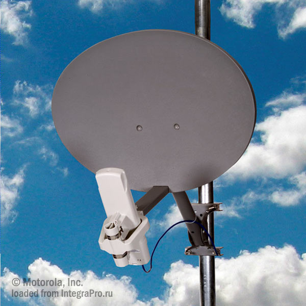

fastvd Posted December 22, 2009 Author Posted December 22, 2009 (edited) Юзаем НС М5 с зеркалами от конопли. По началу был тоже приличный перекос между горизонталью и вертикалью с разницей где-то в 10.Тщательной юстировкой с обоих концов добились "Horizontal/Vertical: -65/-63 dBm" зеркала от кенопи это такие как на вложеном рисунке? и какие дальности на них вытягивали? и кто ещё какие варианты юзает? Edited December 22, 2009 by fastvd Вставить ник Quote
dsk Posted December 22, 2009 Posted December 22, 2009 1. Именно такие. 2. Линк на 4 км. Поставили потому как встроенные антенны слабоваты. Вставить ник Quote
