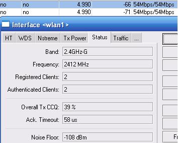

D2N2 Posted November 30, 2009 Author Posted November 30, 2009 (edited) А вы в это время посмотрите на такие параметры как ACK и noise floor.смотрел: noise floor не ниже -97 dBm АСК - а вот он растет до 300-400! Пробывал вырубать 1-3 БС, понижал на остальных мощьность но на тех БС которые оставались включены ССQ оставался прежним -2-30% И вообще, на всех карточках мощьность стоит от 12 до 15dBm Вот кстати скрин, на базе всего лишь 2 клиента! Edited November 30, 2009 by D2N2 Вставить ник Quote
SSD Posted November 30, 2009 Posted November 30, 2009 А вы в это время посмотрите на такие параметры как ACK и noise floor.смотрел: noise floor не ниже -97 dBm АСК - а вот он растет до 300-400! Пробывал вырубать 1-3 БС, понижал на остальных мощьность но на тех БС которые оставались включены ССQ оставался прежним -2-30% И вообще, на всех карточках мощьность стоит от 12 до 15dBm Вот кстати скрин, на базе всего лишь 2 клиента! Видимо что то периодически шумит рядом с вашей бс, микротик не совсем корректно отображает шум. Вставить ник Quote
MaXToP Posted November 30, 2009 Posted November 30, 2009 Эфир на самом деле то чистый. В эфире сканятся 3-4 точки и не более. на мтике, нормально эфир не увидеть, мтик даже длинк-ББ в пуреге не замечает, не говоря уж о оригинальных ББ в не стандартных модуляциях CCQ от помех тоже прыгает, а шум меряет вобще по своим собственным каким-то параметрам, на прошлой неделе на одном секторе пошел лос, уровни шума показывали все нормально -97 тараканов, оказалось, что мешал другой сектор, хотя между ними было 20Мгц, но XR5 этого мало Вставить ник Quote

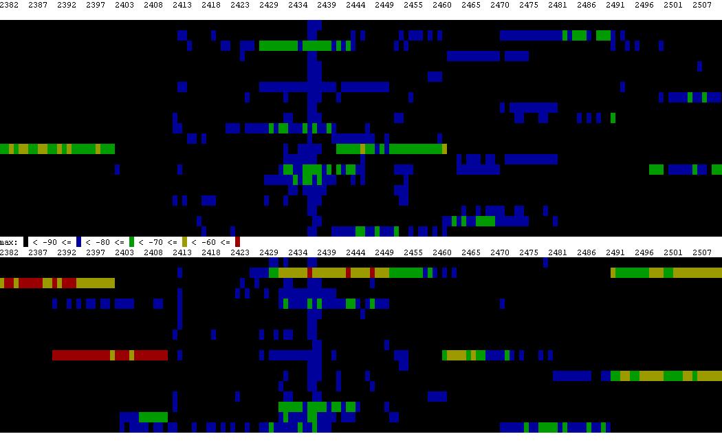

dolphinik Posted December 1, 2009 Posted December 1, 2009 1. Прекратить панику 2. Обновить микротик до 4.3 3. /interwace wireless spectrum-history wlan1 range=2400-2500 Вставить ник Quote
Saab95 Posted December 1, 2009 Posted December 1, 2009 Вертикальный диапазон очень зашажен. Сам это понял только когда стал использовать наносы-M, там 2 антенны в разных поляризациях и сразу все "как на ладони". А у вас включен ноис иммунити? Мне очень помог он в свое время. Вставить ник Quote
D2N2 Posted December 1, 2009 Author Posted December 1, 2009 все дорды которые я покупаю постоянно обновляю до последней прошивки! Вот сам спектр который вы просили! Вставить ник Quote
