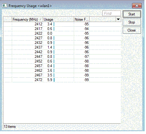

fastvd Posted September 19, 2009 Posted September 19, 2009 Всем привет.. Ребят подскажите как разрулить такую ситуацию.. Стоит база 411 АН карта R52 TX POwer стоит по дефолту , сектор 180 гр на секторе висит 10 человек , нагрузка на базу если смотреть по влан интерфейсу еле доходит до полумегабита пинг на абонентов 800 - 900 мс ... Уже замучился незнаю что делать, менял карту думал мож паленая непомогло таже ситуация , закрыл п2п полностью, мультикаста и юникаста торч не показывает мбо его просто нет ..... какие будут соображения ??? Да кстати частоты менял непомогает работаю в 2,4 Б/Г (5 не предлагать лицензии нет ) За ранее благодарю за ваши ответты.. Freq.Usage покажите - может у вас просто эфир 2,4 как везде счас убит и потому не работает... Вставить ник Quote
mik_kir Posted September 19, 2009 Author Posted September 19, 2009 (edited) НЕ сильно он и загажен .... в 1 км стоят мои другие базы все работает нормально оборудование идентичное... Edited September 19, 2009 by mik_kir Вставить ник Quote

fastvd Posted September 19, 2009 Posted September 19, 2009 а клиентов на 2100 нету случайно? и какие сигналы в клиентов? список регистарции покажите... Вставить ник Quote
SSD Posted September 19, 2009 Posted September 19, 2009 Всем привет.. Ребят подскажите как разрулить такую ситуацию.. Стоит база 411 АН карта R52 TX POwer стоит по дефолту , сектор 180 гр на секторе висит 10 человек , нагрузка на базу если смотреть по влан интерфейсу еле доходит до полумегабита пинг на абонентов 800 - 900 мс ... Уже замучился незнаю что делать, менял карту думал мож паленая непомогло таже ситуация , закрыл п2п полностью, мультикаста и юникаста торч не показывает мбо его просто нет ..... какие будут соображения ??? Да кстати частоты менял непомогает работаю в 2,4 Б/Г (5 не предлагать лицензии нет ) За ранее благодарю за ваши ответты.. Отключайте клиентов по одному, и смотрите изменения. Вставить ник Quote
mik_kir Posted September 19, 2009 Author Posted September 19, 2009 [admin@MikroTik] /interface wireless registration-table> print # INTERFACE RADIO-NAME MAC-ADDRESS AP SIGNAL-STRENGTH TX-RATE UPTIME 0 ;;; 75 -=aleksey=- wlan1 00:0A:48:1C:E2:2E no -62dBm@1Mbps 48Mbps 43m23s 1 ;;; 84 -=mahogany=- wlan1 00:1B:11:E7:CC:71 no -52dBm@2Mbps 54Mbps 43m23s 2 ;;; 4 wlan1 00:1B:11:E7:CD:EE no -51dBm@5.5Mbps 54Mbps 43m19s 3 ;;; 110 -=evil=- wlan1 00:22:64:4F:27:00 no -53dBm@9Mbps 54Mbps 43m18s 4 ;;; 38 -=gricenko_s=- wlan1 00:1C:F0:8A:27:BE no -57dBm@1Mbps 54Mbps 43m17s 5 ;;; 6 -=andrey13=- wlan1 00:E0:98:C5:AF:00 no -54dBm@11Mbps 11Mbps 43m17s 6 ;;; 30 17 wlan1 00:17:9A:74:7D:64 no -64dBm@1Mbps 48Mbps 43m16s 7 ;;; 43 ;;; vorkuta wlan1 00:21:91:22:D0:9D no -68dBm@1Mbps 54Mbps 43m15s 8 ;;; . 86 -=rikko=- wlan1 00:1C:F0:CD:A6:6C no -62dBm@1Mbps 54Mbps 43m15s 9 ;;; 58 wlan1 UBNT 00:15:6D:AD:F4:66 no -63dBm@1Mbps 48Mbps 43m11s 10 ;;; 80 wlan1 00:17:9A:0A:2F:E3 no -70dBm@1Mbps 24Mbps 43m10s 11 ;;; 3 wlan1 00:19:5B:66:A9:37 no -68dBm@1Mbps 18Mbps 43m Вставить ник Quote
