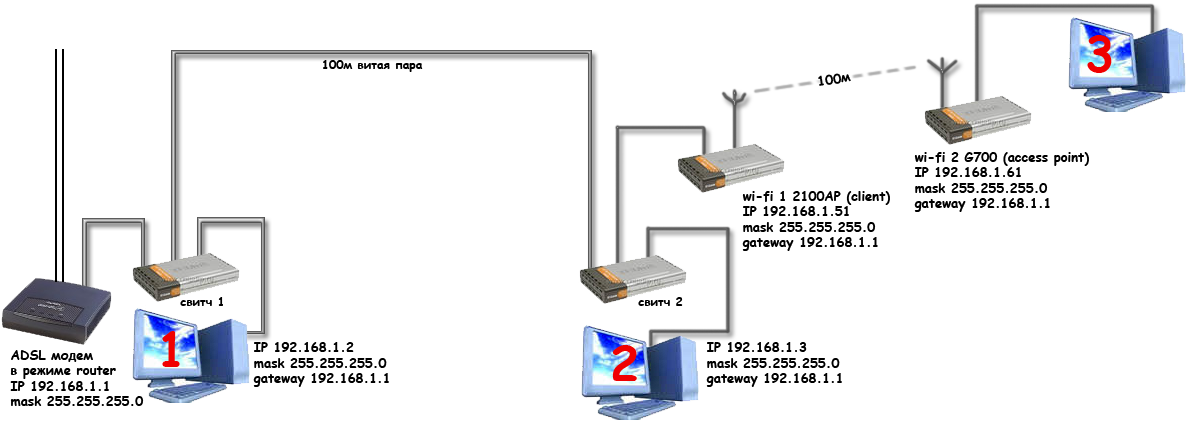

kolynia Posted August 10, 2009 Posted August 10, 2009 (edited) подскажите уважаемые спецы. Не пингуется модем с 3го компа, хотя с 1го и со 2го пингуется. Какая то проблема в wi-fi сети. Подскажите какой gateway прописывать у wi-fi оборудования?. Заранее всем спасибо. Edited August 10, 2009 by kolynia Вставить ник Quote
Stak Posted August 10, 2009 Posted August 10, 2009 точки доступа местами поменяйте, и запингуется... Вставить ник Quote

Stak Posted August 11, 2009 Posted August 11, 2009 Клиентом не та точка стоит. За клиентом имхо не более одного мака позвалено на длинке, вот и не работает. Вставить ник Quote
