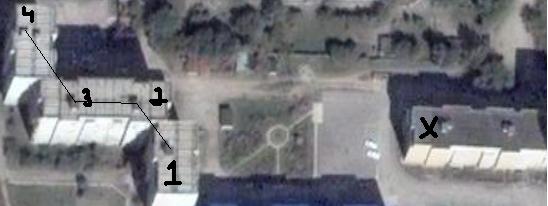

Имеется 3 дома по 9 этажей(в каждом подъезде 36кв), первый дом - один подъезд(1), второй дом - два подъезда(2-3), третий дом - один подъезд(4).
Чердаки в этих домах имеются.
Имеем два волокна на эти дома(просчитались или ошиблись). Нехочется ставить в один подъезд один коммутатор.
Растояние между подьездами(домики воздуховоды над подьедом), плюс еще учесть что от домика чтобs завести в сам подъезд требуется метров 7 минимум.
1-2 20м
2-3 22м
3-4 31м
X-2 107м(значения это неимеет но вдруг пригодится)
X - приходит оптика
Имеем несколько вариантов подключения.
1) Заводим оптику в средний дом ставим два ящика. Первый ящик на 1 и 2 подъезд, второй на 3 и 4 подъезд(многопарником тянем в дальние подъезды).
2) Заводим в каждый дом волокно и ящик(ограничевается).
3) Заводим в средний дом оттуда многопарником во все подьезды.
4) Заводим в средний дом волокно, от коммутатора тянем через сфп или конвектор в соседнии подьезды.
Может есть еще какие нибудь варианты.
Edited by vadya
собсна говоря по свичу в каждый дом. на среднем ящик между 3м и 2м оттуда два линка экранкой медной гиговых до 1 и 4го на таких рассояниях можно не париться.а по подьездам обычной витухой. нафиг многопарники то.
узнайте как обстоят питание в домах. думаю что они имеют 1 точку выхода в сеть ( т.е. свет отключают не в одном доме,а сразу в 3)
