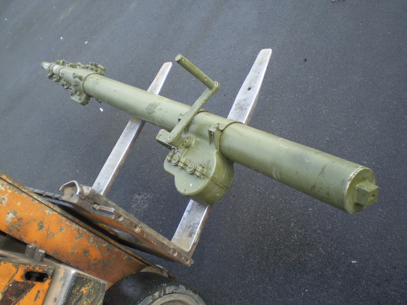

qso Posted May 26, 2009 Author Posted May 26, 2009 Направленную антенну на мачту будете ставить? Если да, то заказывайте сразу подьемник... Был печальный опыт с этими мачтами.. Без подьемника вы ее юстировать будете долго и нудно и все рано прийдется или забираться на верх (это почти не реально), или заказывать подьемник.. Да, та что на прикреплённом фото. Ну, я так себе спланировал, что сначала навесить всё что там должно быть, Антенну, гермобокс с микротиком, а потом только осуществлять подъём. Сначала направить её по азимуту, уже в принципе известно. Есть топографическая карта (генштабовская 1:100 000) есть компас, есть гуглмап. С этим всем дружу, по долгу службы (работы) Так что думаю отъюстировать на земле, а потом поднять её... Если что, то можно будет её покрутить. Вставить ник Quote

Vinetik Posted May 26, 2009 Posted May 26, 2009 Направленную антенну на мачту будете ставить? Если да, то заказывайте сразу подьемник... Был печальный опыт с этими мачтами.. Без подьемника вы ее юстировать будете долго и нудно и все рано прийдется или забираться на верх (это почти не реально), или заказывать подьемник.. Да, та что на прикреплённом фото. Ну, я так себе спланировал, что сначала навесить всё что там должно быть, Антенну, гермобокс с микротиком, а потом только осуществлять подъём. Сначала направить её по азимуту, уже в принципе известно. Есть топографическая карта (генштабовская 1:100 000) есть компас, есть гуглмап. С этим всем дружу, по долгу службы (работы) Так что думаю отъюстировать на земле, а потом поднять её... Если что, то можно будет её покрутить. Теоретически всекрасиво получается... Но вопервых у тебя там растяжки, растянул - вышка перекрутилась... При спуске, подьеме и растяжке вышки - каждый раз она будет стоять по разному.. Пойми, при растоянии в 30 км 0,5 градуса уже имеет значение.. Мы с этой вышкой 3 дня гемороились, пока не заказали подьемник... По поводу пигтейла - этот не подойдет, там идет MMCX разьем . Помоему пигтейлы идут в комплкте... уточнишь у продавца.. Насколько я понял ты пролайна будешь все брать (судя по картинкам) Вставить ник Quote
qso Posted May 26, 2009 Author Posted May 26, 2009 Направленную антенну на мачту будете ставить? Если да, то заказывайте сразу подьемник... Был печальный опыт с этими мачтами.. Без подьемника вы ее юстировать будете долго и нудно и все рано прийдется или забираться на верх (это почти не реально), или заказывать подьемник.. Да, та что на прикреплённом фото. Ну, я так себе спланировал, что сначала навесить всё что там должно быть, Антенну, гермобокс с микротиком, а потом только осуществлять подъём. Сначала направить её по азимуту, уже в принципе известно. Есть топографическая карта (генштабовская 1:100 000) есть компас, есть гуглмап. С этим всем дружу, по долгу службы (работы) Так что думаю отъюстировать на земле, а потом поднять её... Если что, то можно будет её покрутить. Теоретически всекрасиво получается... Но вопервых у тебя там растяжки, растянул - вышка перекрутилась... При спуске, подьеме и растяжке вышки - каждый раз она будет стоять по разному.. Пойми, при растоянии в 30 км 0,5 градуса уже имеет значение.. Мы с этой вышкой 3 дня гемороились, пока не заказали подьемник... По поводу пигтейла - этот не подойдет, там идет MMCX разьем . Помоему пигтейлы идут в комплкте... уточнишь у продавца.. Насколько я понял ты пролайна будешь все брать (судя по картинкам) Да, кое что у них, но не всё, потому как не весь перечень у них в наличии. Цены нормальные. :) Да, как-то не подумал нащёт того, что направление может сбиться при подъёме. А как такой вариант, дать сварщикам работу, изготовить типа лестницы с хомутом, металлический пруток приваренный к хомуту, который прижимается ответной частью болтами. Несколько штук сделать, и закрепить. Как нащёт этой идеи. Ну и, страховочный ремень на пояс и вперёд по лестнице на верх. И уже там юстировать антенну, на верху. Хомуты правда разных диаметров надо изготовить, а там 8 ярусов. Вставить ник Quote
Vinetik Posted May 26, 2009 Posted May 26, 2009 Да, кое что у них, но не всё, потому как не весь перечень у них в наличии. Цены нормальные. :)Да, как-то не подумал нащёт того, что направление может сбиться при подъёме. А как такой вариант, дать сварщикам работу, изготовить типа лестницы с хомутом, металлический пруток приваренный к хомуту, который прижимается ответной частью болтами. Несколько штук сделать, и закрепить. Как нащёт этой идеи. Ну и, страховочный ремень на пояс и вперёд по лестнице на верх. И уже там юстировать антенну, на верху. Хомуты правда разных диаметров надо изготовить, а там 8 ярусов. можно и так.. Только хомуты ставить надо так, чтобы при нагрузке (если в вышке внутри хреновый трос) вышка не могла сложиться.. P.S. Безопасность превыше всего! Вставить ник Quote
