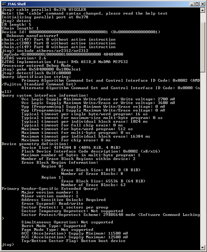

Попробовал залить в 7100AP бут от 2100. Залил. Завелось всё кроме сетевух. Потом не отпаивая JTAG подпаял консоль. Всё работало.
Утром нашёл бут от 7100, загрузился в убунту, запустил jtag и начал заливать, но процесс прошивки остановился секунд через 20. После этого на упор отказался работать detect. два раза каким-то непонятным образом послевключения/выключения компьютера detect прошёл, но с прошивкой та же беда. не заливается.
Загрузился в винду, скачал URJTAG. В нём detect проходит, но пишет что Unknown Manufacturer и бут всё равно не заливается.

После надцатой попытки пройти детект это всё же получилось сделать, но, видимо, загрузчик оказался битым и точка после прошивки всё время ребутится с сообщением checksumm error.
Хочу залить другой загрузчик, но detect работает как ему вздумается. Уже и кабеля проверял, питание проверял, систему переставлял. Вообще не выводит никакого сообщения, будто точка не включена, хотя она точно включена и через гипертерминал видно как ребутится.
Часа за 2 два раза получилось поймать детект...В чём может быть дело. Что проверить?

может длину кабеля до компа уменьшить?
Проблема решена. Забыл сделать землю на одной ножке микрухи :)
Чуть лоб себе не расшиб когда увидел )))
