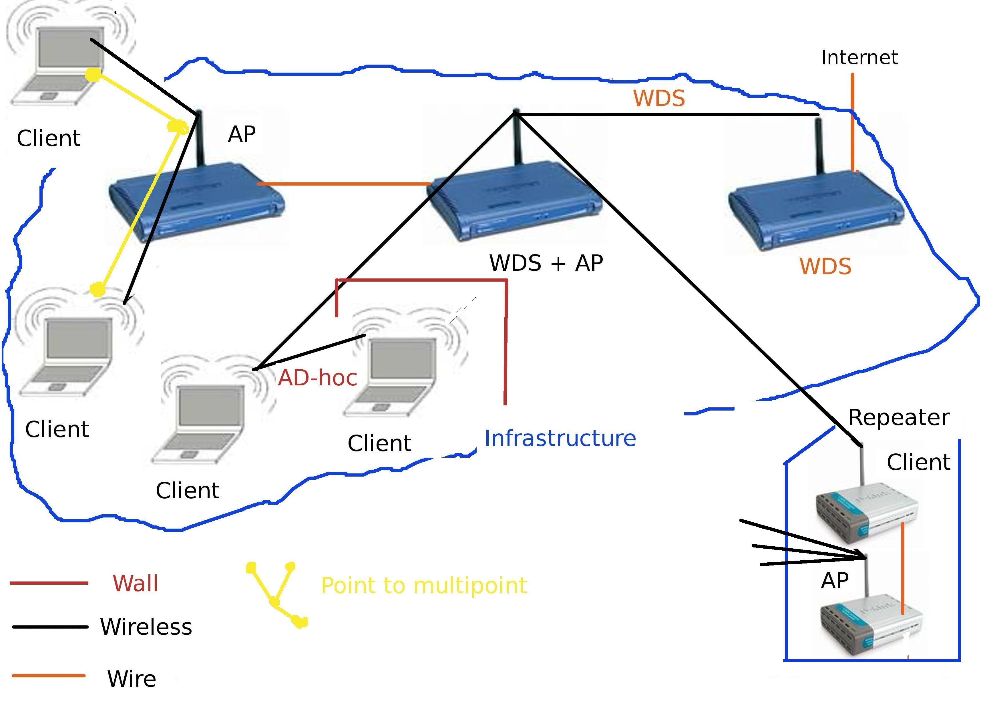

Есть нюансы для рассуждений, по каждому из пунктов. Если что конкретно интересует, спрашивайте. Главное понять принцип, остальное вариации. В стандарте вобще только AP.
Вобще надо картиночку нарисовать, так будет проще понять

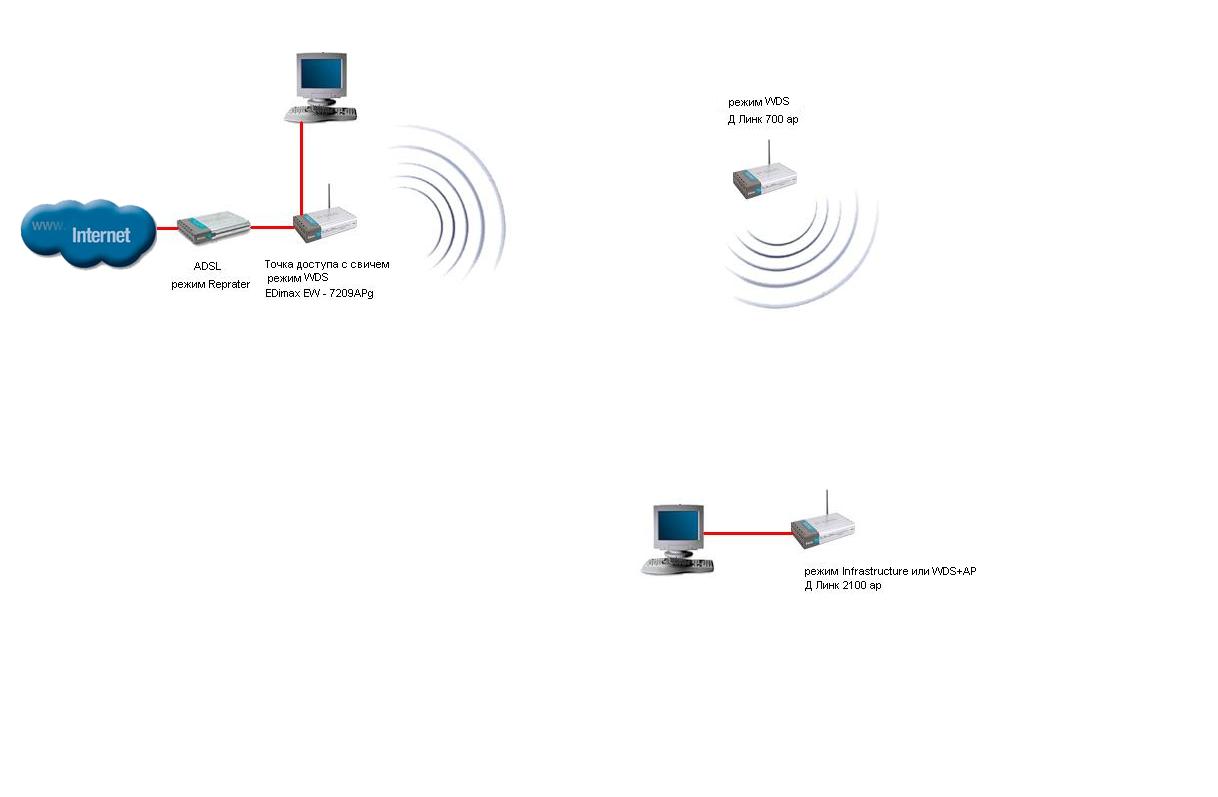

В данный момент использую такой вид соединения к интернету (т.к. отсутствует прямая видемость пришлось использовать режим повторителя).Возможны ли другие варианты соединения (на примере (точка-точка)-(точка-мультиточка)-(точка-точка)) или какой нибудь другой?
Точку в режиме повторителя лучше не использовать. Если позволяют деньги можно взять две точки и сделать из них ретранслятор. Одна принимает сигнал на одном канале, другая передает его уже на другом - при таком раскладе скорость работы сети будет в 2 раза выше.

WDS+AP не пойдет т.к. Edimax EW-72o9APg имеет следующие режимы (Access Paint,Ad-Hoc,Infrastructure,Poin to Point,Point to Multi-Point,WDS,Reprater)
Такой тип соединения возможен?
Согласен с тем что режим повторителя является "ахелесовой пятой" но обидно другое (к точке доступа раздающей интернет растояние всего лиш 160м, но из за отсутствия прямой видемости приходится наматывать "крюк" 1,15км. Первоначальной задачей сети является раздача итернет трафика.В ближайшее время планируется расширить сеть добавлением новых абонентов (т.к. местность оставляет желать лутчего (прямая видемость между аблонентами отсутствует) да и оборудование "разношерстное" структура сети будет постоянно видоизменяться, поэтому мне и необходимо знать "все" режимы работ точек доступа
