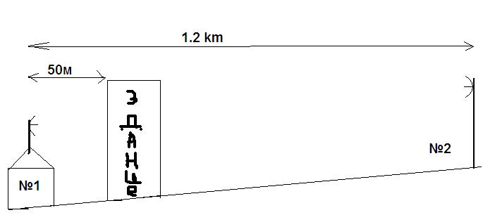

Нужно в частном секторе соединить два дома в сетку.
Растояние между домами 1.2 км.

Антена №1 установлена на крыше на мачте (сумарная высота 9м).
Антена №1 установлена на мачте ( высота 10м).
между домами находится частный сектор (одноэтажные дома), но есть одно 3-х этажное здание см. Рисунок
поставить на этом здании точку доступа, скорее всего невозможно (пока решается вопрос как избежать установку точки доступа на это здание), но возможно установить на высокое здание пассивные репитеры (самодельные, банки)

Никак, нужна прямая видимость.
Пасивные ретрансляторы - бред из области наклеек на стекло от привидений, или циркониевых браслетов от сглаза.

точка №1 при сканировании стала видеть точку №2 (в АР менеджере rssi = -80), но точка №2 так и не видит точку № 1... О чем это может говорить?
рекомендую на крыше етого здания поставить еще две точки , соедингенные ланом и все ето дело пустить мостами .. будеть неплохая сеть ...
то что кто то че то видит ето ниочем не говорит .. нужен линк а на таком расстоянии через дом - невозможно .. еще раз повторюсь ..... хотя стоп !! ети две точки что имеете поставьте на здание и купите пс карты в компы .. ЫЫыы .. и да будет вам счастие .. правда еще 2 антенны надо направленные .. но не особо мощьные ..
Поставьте на соседнем здании точку с антенной, а к своему дому протяните витуху, получиться нормальный линк.
о том что весь сигнал от ТД№1 отражается от здания, а вот от ТД№2 чуток что-то пробивается.

А можно ли разместить антенны/антенну правее/левее? Чтобы здание не мешало.
Высота 3-х этажного здания метров десять максимум, если не ошибаюсь... Выше поднять одну из антенн (ближнюю к зданию) никак?
Поднять антену на 3-х этажку никак нельзя? 60 метров много, но не смертельно, сталкивался как-то со 100-метровым кабелем (если склероз не подводит), который шел по крыше 2-х зданий.
Впрочем, проще вынести на 3-х этажку всю точку, а опустить к себе только езернет с питанием.
Если страшно гроз - оптику с питанием...
