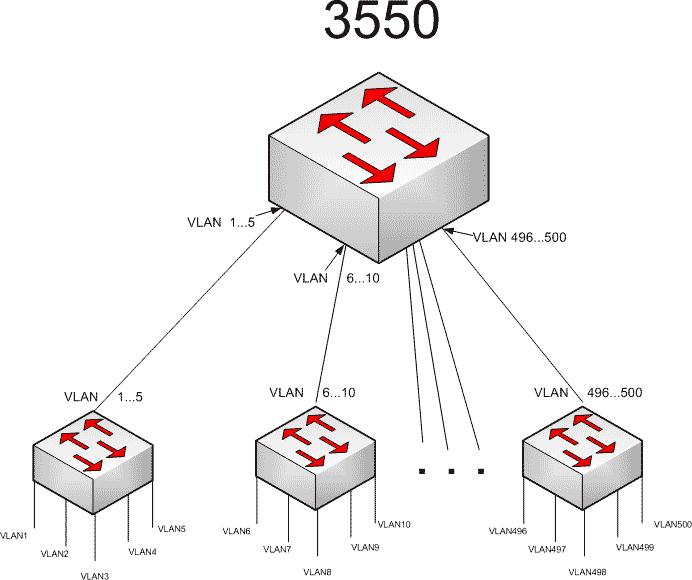

Итак. Предполагается что в 3550-ю втыкаются штук 48 проводов, в каждом по многу ВЛАНов. На 3550-ой на loopback вешается адрес типа 80.80.80.1/255.255.0.0. Затем делаются соответствующие ВЛАНы на всех медных портах. Во все ВЛАНы делается IP Unnumbered и IP Source Guard.
Клиент не может работать пока не получил адрес по DHCP. Клиент получает адрес типа 80.80.80.2/255.255.255.255 (такая маска должна быть, да?), шлюз 80.80.80.1, при этом IPSG "разблокирует" его IP, в его ВЛАНе, и клиент работает.
Я так понимаю, что, раз маска /32, то и какая-то фича типа ARP-прокси не нужна вовсе. Если я не прав, поправьте пож-та.
Примерно такая полная схема реальна, работает, да? Какая прошивка на 3550-ой?
В каждый порт по одному юзеру втыкается, или цепочка хабов ?
Если первое, то никакие ip unnumbered и VLAN-ы не нужны, все проще :-)

На доме стоит свич с 802.1q. От этого свича один кабель (в нём все ВЛАНы этого дома) приходит в узел и втыкается в один порт 3550-ой. То есть "один дом" втыкается в "один порт". Соответственно, на этом порту 3550-ой заводятся все ВЛАНы с этого дома.
На рисунке нарисовано. Сможет 3550 в такой топологии расписанную мною красоту VLAN-на-юзера + IP Unnumbered + IP Source Guard ?

ну так в 6500 можно до 4к(рекомендовано не более 2к) вланов завести! посчитайте сколько для этого потребуется 3550 да и обслуживание\апгрейд одного шасси всяко проще.
Edited by Nafanya
Вам нужно собирать стенд и проверять.
Заработает ли это вообще, и, если заработает, то оценить лимиты.
Лимиты могут быть на порт, на группу портов (обрабатываемых одним ASIC-ом) и на всю коробку. Последние вы можете найти по ключевому слову "SDM Templates" (скорей всего вам нужен пункт "Securiy ACE").
Общая работоспособность данной комбинации фич скорей всего не зависит от модели свитча, но может зависеть от версии IOS.
У 3560/3750 более емкий CAM/TCAM, а значит лимиты всех трех типов могут буть в разы выше. А могут быть и такими же :-)
