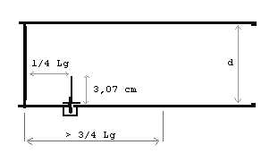

Покритикуйте мою работу и дайте пожалуйста пару советов по улучшению. Я взял радиочастотный кабель RG-58U (6 метров к окну), подсоединил его к банке с под кофе примерно по такой схеме как на картинке, другой конец через специальный переходник к плате. Получилось очень даже качественно, но… связь очень слабая, примерно 25-30%. Комп от точки находится примерно на 45 метров, через 2 стены и окно. Удивился почему так слабо. Но когда я дотрагиваюсь до кабеля рукой в том месте где он соединяется с платой, связь улучшается в 2 раза. Экран на кабеле я не заземлял, может по тому это и происходит? Подскажите, как правильно заземлить и что нужно изменить в конструкции (кроме WIFI платы :) )

первое : заземлить комп!!!!! ребята , ну зачем кабель питания делают трёхжильный ??? правильно заземлить - это забить несколько ломов в землю и проволокой 6 мм между собой сваркой сварить . (как вариант в землю вкопать бочку 200 литров в том месте , куда вода стекает с крыши ,где земля постоянно влажная ) практикуется подключение к батарее или трубам водопровода( они ведь в земле вкопаны) , но могут найтись люди , которые воруют свет у государства и фазу берут из розетки а 0 к батарее прикручивают .если частный сектор - трубы , ломы , арматуру в землю молотом вгоняй (чем больше , тем лучше) и сваркой проволокой приваривай и к ней уже хороший кабель для проводки заземления и к третьему контакту всех розеток .
второе : рж 58 выбросить!!! проверено - на обычном белом рж-6у работает лучше.брать медный (белая оплётка или стаааарый савдеповский )
третье : сколько кофе было выпито , сколько пива заграничного ,жидкостей всяких перелито - и всё для того , чтобы баночку освободить и с неё сделать антенну - НИ ОДНА антена нормально не заработала - тот же биквадрат работает на порядок лучше . панели не плохо работают - на 4 квадратика делал на скорую руку - нижняя крышка от старого сидюка (это отражатель), фольгированный стеклотекстолит , распечатал на лазернике рисунок ,утюгом перевёл, вытравил , дырочки просверлил , рж6у припаял , в квартиру с крыши 11 метров рж 6у протянул ,на конце припаял разьём (в радиомагазинах они кстати продаются -поспрашивайте).......... итог -от моей всенаправленной к его панели - 600-650 метров - уровень 68-70% . и карточка за 18 баксов длинк 510 - уже почти год работает...

Сделать биквадрат, заменить ВЧ кабель на качественный.
Ваш дерьмовый кабель сжирает то ничтожное усиление которое сделала банка :).

Если я экран до системного блока припаяю или привяжу этого хватит для заземления? -------------- не совсем ясно какой экран ... экран на кабеле от антены? вы что , его не подключали????????? центральная жила подключается к центру в разьёме , а экран кабеля должен быть подключён к корпусу разъёма !!! корпус разьёма и масса компьютера взаимосвязаны ( считай одно и тоже )
