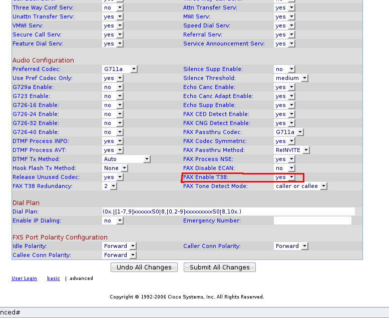

Мартен Posted December 15, 2008 Posted December 15, 2008 при взгляде на цену KX-TDE100 мы сочли неперспективным его тестировать. пока. связка шлюз+аналоговый телефон имеет один весомый +: можно подключать факс-аппараты. это для многих является необходимым. хотя лично мне больше всего нравится вариант с sip-аппаратом и PoE - фишек больше и идеологически правильнее :), а изображения умнее посылать по емылу. в качестве SIP-FXS шлюза могу смело рекомендовать Linksys PAP2T, оч. хорошее соотношение цена/качество при хорошей надежности и безглючности. Для факсов по T38 - Linksys SPA2102. Вставить ник Quote

Мартен Posted December 16, 2008 Posted December 16, 2008 Насчет SPA2102, Мартен, ты точно уверен за T.38? :-) У тебя они используются?точно уверен и используется. Вставить ник Quote

kinder Posted January 12, 2009 Posted January 12, 2009 Насколько я знаю в PAP2T тоже есть T38... Интресные решения по шлюзам есть у Huawey IAD на 2,4,8,16,32 порта (голос + факс) только доков найти ... не легкое дело!!! Вставить ник Quote
tma Posted January 13, 2009 Posted January 13, 2009 Насколько я знаю в PAP2T тоже есть T38... В PAP2T нет T38. Вставить ник Quote
