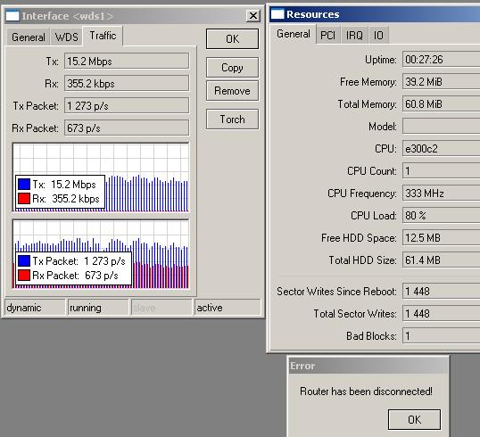

RB333POH (350mWt), линк 10 км., WDS, TX/RX -62/-63dbm, nstreme включен.
При перекачке файла более 1Гб сначала устанавливается скорость порядка 25-30Mbit/s и все какое-то время (по-разному) красиво - файл льётся, CCQ - 95-100%, загрузка CPU около 40% (правда временами кратковременно прыгает до 100% ).
Далее "передающая" сторона уходит в ребут... В её логе такая запись
router was reboot without proper shutdown by watchdog timer
Естественно все отваливается, но если "качать" с помощью killcopy, после ребута "связь" восстанавливается, но! Скорость болтается около 6Mbit/s, CCQ выше 35% не поднимается. Такое состояние может проболжаться сколь угодно долго. На картинке "показания" винбокса после ребута. На "приемной" стороне все путем, за исключением записи в логе о потере связи с "базой". Если ребутнуть "базу" вручную, то скорость поднимается до 16-18Mbit/s, также CCQ 95-100% и какое-то время работает. Далее снова "авторебут" и снова 6Mbit/s.... :(
Где, что копать??

Не помогло.. Перешил оба девайса, обновил, ребутнул и.. Все то же самое.. :(
Те же ребуты и та же ошибка в логе. Может я перемудрил чего с TX Power?? Поставил на все скорости по 18 dbm (при дефолтных 25dbm велик уровень RX/TX - около -56). А может по питанию проблемы? Как узнать?

Установлено все, что было в пакете 3.17, неохота было разбираться. :) Насчет мощности я уже писал - если оставить дефолтную, то RX/TX доходит до -53dbm, что как говорят, тоже "не есть гут".. Сейчас RX/TX где-то порядка -65/-63.
P.S. После включения "турбо" все залетало, ребуты пропали и скорость закачки (прогой killcopy) подпрыгнула аж до 7 Мбайт/с !! Чудеса какие-то.. Не пойму, что ему не нравилось просто в "G" моде??
