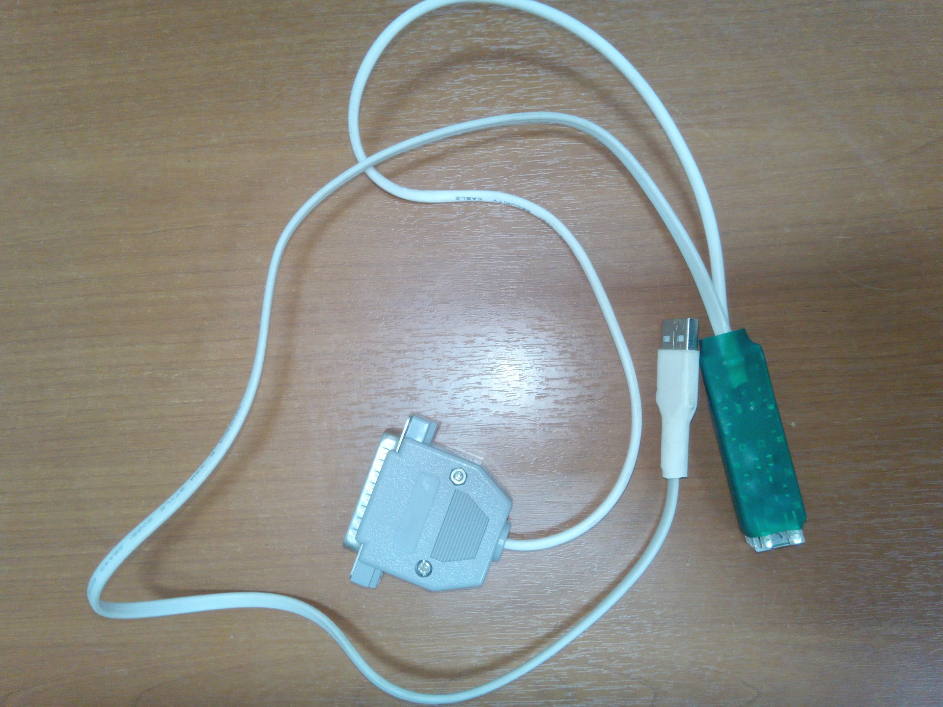

PiLiGRiM_EW Posted May 12, 2020 (edited) · Report post Добрый день. Помогите разобраться, что за программатор ? Не пойму какие драйвера и софт с ним работает. USB в нем только для питания (распаяно только два контакта.) На интерфейсе используются порты 6,14,16,18 Edited May 12, 2020 by PiLiGRiM_EW Вставить ник Quote Ответить с цитированием Share this post Link to post Share on other sites More sharing options...
carver Posted May 12, 2020 · Report post у меня лет 10 назад был "SERP - Serial EEPROM Programmer" на первой странице гуглокартинок, есть фотка похожа на ваш.https://xakinfo.ru/network_administration/programmator-serp-dlja-i2c-i-microwire-24cxx-i-93cxx/ Вставить ник Quote Ответить с цитированием Share this post Link to post Share on other sites More sharing options...
No_name Posted May 14, 2020 · Report post В 12.05.2020 в 13:56, PiLiGRiM_EW сказал: Добрый день. Помогите разобраться, что за программатор ? Не пойму какие драйвера и софт с ним работает. USB в нем только для питания (распаяно только два контакта.) На интерфейсе используются порты 6,14,16,18 У меня такой же наговски. Он через lpt порт работает. Вставить ник Quote Ответить с цитированием Share this post Link to post Share on other sites More sharing options...
