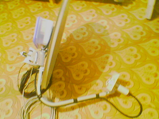

[EF]Kot Posted February 19, 2007 Author Posted February 19, 2007 (edited) пока получилось пробить лесополосу линк практически через деревья уровень сигнала 30% еще точно не приюстировались, сегодня вечером еще сводить будем.. вот некоторые данные: длина линка - 1300м высота подъема антен - (точка 1) - 8м. (точка 2) - 6м. антены спутниковые диаметр 55см. стабильная скорость 200кбайт/сек (тоталкомандер) скорость по Planet (12мб/сек) режим работы точка 1 - AP(planet wap-4033), точка 2 - Client-Infractructure(Planet wap-4033) тепература на улице -18 -22 Бюджет если хотите знать. Planet WAP-4033 (2шт.) - 1470+1470=2940р. Чашка от спутниковой тарелки (диаметр 55см.)(2шт.) - 390+390=780р. Излучатель (биквадрад) - фольгированый текстолит 45р. лист * 2 =90р. Герметичный бокс - 150р. комплект * 2 = 300р. Сборка, текстолит нарезали на части для биквадрата припаяли бортики, изготовили сам биквадрад (испотили столько проволки!!!) из медной проволки сечение 2,5мм., припаяли через медную трубку от холодильника кабель на 50ом. (очень толстый, сперли у связистов, маркировку не помню), взяли черенок от лопаты отрезали 10 см. просверлили там отверстие по диаметру кабеля, прикрутили собранный биквадрад шурупами (подтай) к этому черенку, благо черенок как раз по диаметру как спутниковый конвертор, установили на уголках бокс от микроволновки с тыльной стороны поместили туда Planet провели все необходимые комутации (питание, езернет, и коксиал) закрыли и для надежности укрепили крышку саморезами, ну вот пожалуй и все... на снимке готовая конструкция Edited February 19, 2007 by [EF]Kot Вставить ник Quote
sova_sergey Posted February 20, 2007 Posted February 20, 2007 Опиши поподробней как утеплили тд и вчем ее спрятали Вставить ник Quote
[EF]Kot Posted February 20, 2007 Author Posted February 20, 2007 Опиши поподробней как утеплили тд и вчем ее спряталиДа особо не утепляли, просто взяли пластиковый бокс для микроволновок (точнее взяли 1-й из комплекта, комплект=150р.) запихали туда AP поджали поролоном от упаковки АР просверлили в боксе отверстия для кабелей, на кабели намотали немного изоленты чтобы они более герметично сидели. P.S. да кстати пишу данное сообщение через радио канал. З.Ы. у нас еще небыло этой зимой сильных морозов (так -18 -22) сижу жду как себя поведет в -40 Вставить ник Quote
