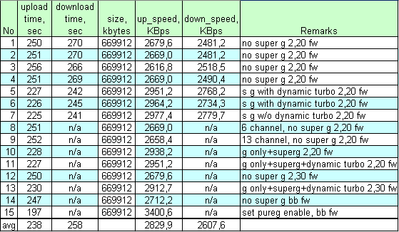

Вчера приобрел два dwl2100 h/w ver.:A4 F/W ver.:2.20eu
подключил к двум достаточно мощным машинам для тестирования реальной скорости передачи "на столе"
для тестирования скорости передачи через линк, в разных режимах (но р2р) прокачивался фильм по СМБ протоколу. размер известен, время замерялось секундомером нокия6100. Эфир вокруг кристально чистый.
результаты приведены в таблице. СМ АТТАЧ
1.оригинальная прошивка
2.оригинальная прошивка второй раз для замера разбросов
3.заинтересовала ассиметричность upload download - поменял точки местами - вывод виноваты не точки а особенности хостов.
4.еще один контрольный замер - для замера разбросов
5.включен режим super G with dynamic turbo
6.повтор п.5 для оценки разбросов
7.включен режим super G without dynamic turbo
8. то-же что п1.-п.4 на 6 канале (перестал замерять довнлоад)
9.то-же что п1.-п.4 на 13 канале !!канал не влияет на скорость!! ;)
10. см. коммент
11. см. коммент
12. перешил точки на последнюю прошивку 2.30 режим как в п.1- на скорость перешивка не повлияла
13. то же что и 12, только включен super G with dynamic turbo - на скорость перешивка не повлияла
14. прошил блюбоксом - режим как в п1. но !!скорость повышена!!
15. блюбокс + еще включил pureg - скорость говорит сама за себя 3400КБ/с - рекорд
Видно что скорость далека от тех заявленных 54Мбит/с или тем более 108, маркетологи блин.
Можно ли изменять еще какие-то параметры с целью повышения скорости? в том числе не побоюсь изменений требующих вмешательства в конструктив.
Где я мог сделать ошибку?
Что подскажут бывалые?

Думается что смб протокол не лучший для такого рода тестов, у меня на работающем линке между 2мя сегментами сети на 2х 2100бб прокачка 4000-5000 кбайт\с по фтп протоколу, на столе не экспериментировал.
FW BB v2_180
set wirelessmode 108g
и на 3 км прокачивают 4500 килобайт в сек..... НО при этом жрут под 100мгц полосы эфира ( определял по помехам на ближайшие каналы) .... жуткий режим :(
2100 перешитая в 3200, 2.30eu, клиент g520, superG with static turbo, сигнал у клиента 92-95%, у меня на точке 60-65% - скорость на копировании фильма (avi) в одну сторону 3700-4000 MB/sec по Total Commander'у, aida - среднее 3800. Ошибок либо нет вообще, либо менее 0,5%.
Edited by makis
