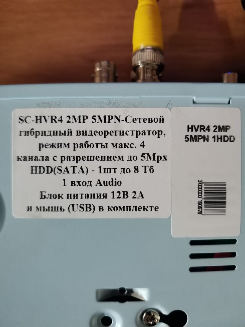

Nikolay124 Posted November 19, 2024 Posted November 19, 2024 (edited) ВСЕМ ЗДРАВСТВУЙТЕ! УСТАНОВИЛ "Гибридный видеорегистратор SC-HVR4 2MP 5MPN-Сетевой" ДАННЫЙ РЕГИСТРАТОР НА ЧЕТЫРЕ КАМЕРЫ. С ДАННЫМ РЕГИСТРАТОРОМ ШЕЛ КАБЕЛЬ ПО 10 МЕТРОВ, МНЕ ПРИШЛОСЬ ЗАКАЗАТЬ 25 МЕТРОВ, Т.К. 10 МЕТРОВ НЕ ХВАТАЛО. ПОДКЛЮЧИЛ Я ДАННЫЙ КАБЕЛЬ К КАМЕРЕ 1. ОСТАЛЬНЫЕ ПОДКЛЮЧИЛ К 3 КАМЕРАМ КАБЕЛЕМ ПО 10 МЕТРОВ. ВСЕ БЫЛО НОРМАЛЬНО. ПРОШЛО БОЛЬШЕ ПОЛ ГОДА И НАЧАЛАСЬ У МЕНЯ ТАКАЯ ПРОБЛЕМА, НАЧАЛА ОТКЛЮЧАТЬСЯ ПЕРВАЯ КАМЕРА(ТО ЕСТЬ ЧЕРНОЕ ОКОШКО НА МОНИТОРЕ) ОСТАЛЬНЫЕ ТРИ РАБОТАЮТ. НО БЫВАЕТ, ЧТО ПЕРВАЯ КАМЕРА ВКЛЮЧАЕТСЯ И РАБОТАЕТ НЕКОТОРОЕ ВРЕМЯ, ПОТОМ ОПЯТЬ ВЫКЛЮЧАЕТСЯ, ТАКЖЕ НА НЕЙ ВИДНЫ КАКИЕ ТО ПОМЕХИ ТО ЕСТЬ НЕМНОГО ДЕРГАЕТСЯ ИЗОБРАЖЕНИЕ(КАК БЫ ПЛАВАЕТ). МОЖЕТ КТО ПОДСКАЖЕТ В ЧЕМ ДЕЛО, ЗАРАНЕЕ БЛАГОДАРЕН. Edited November 19, 2024 by Nikolay124 вставить фото Вставить ник Quote
