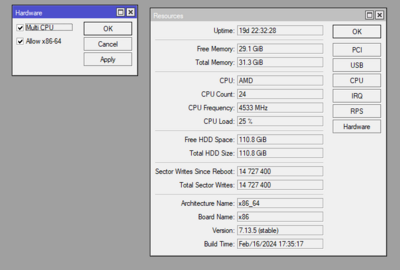

viper063 Posted March 14, 2024 Author Posted March 14, 2024 Вообщем удалось все восстановить сносом системы и форматированием. лицензия осталась. Спасибо всем кто откликнулся! Еще вопрос знатокам микротика, как сделать чтобы routeros видел больше 2гб озу? Вставить ник Quote
nicodemus Posted March 14, 2024 Posted March 14, 2024 (edited) system>resources>hardware>allow x86-64 Если ros 6 0. Делаем резервную копию конфигурации, убеждаемся, что переустановка роутера с нуля в случае неудачи не займёт много времени или, как минимум, не затронет пользователей. 1. Качаем где-нибудь в Интернете routeros-x86-6.31.npk, копируем его на роутер. 2. Обновляемся простой перезагрузкой (если была версия старше) или откатываемся на старую через System -> Packages -> Downgrade (если установлена версия поновее). 3. В System -> Resources -> Hardware ставим галку "Allow x86-64", перезагружаемся. 4. Проверяем, что версия в System -> Resources стала x86_64": Edited March 14, 2024 by nicodemus Вставить ник Quote
viper063 Posted March 14, 2024 Author Posted March 14, 2024 7 часов назад, nicodemus сказал: system>resources>hardware>allow x86-64 Если ros 6 0. Делаем резервную копию конфигурации, убеждаемся, что переустановка роутера с нуля в случае неудачи не займёт много времени или, как минимум, не затронет пользователей. 1. Качаем где-нибудь в Интернете routeros-x86-6.31.npk, копируем его на роутер. 2. Обновляемся простой перезагрузкой (если была версия старше) или откатываемся на старую через System -> Packages -> Downgrade (если установлена версия поновее). 3. В System -> Resources -> Hardware ставим галку "Allow x86-64", перезагружаемся. 4. Проверяем, что версия в System -> Resources стала x86_64": А потом уже можно новые версии накатывать? Вставить ник Quote
nicodemus Posted March 14, 2024 Posted March 14, 2024 Ну если с 6,31 то да, в 7 там в любой доступно. Вставить ник Quote
