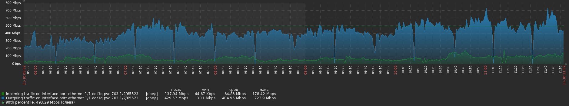

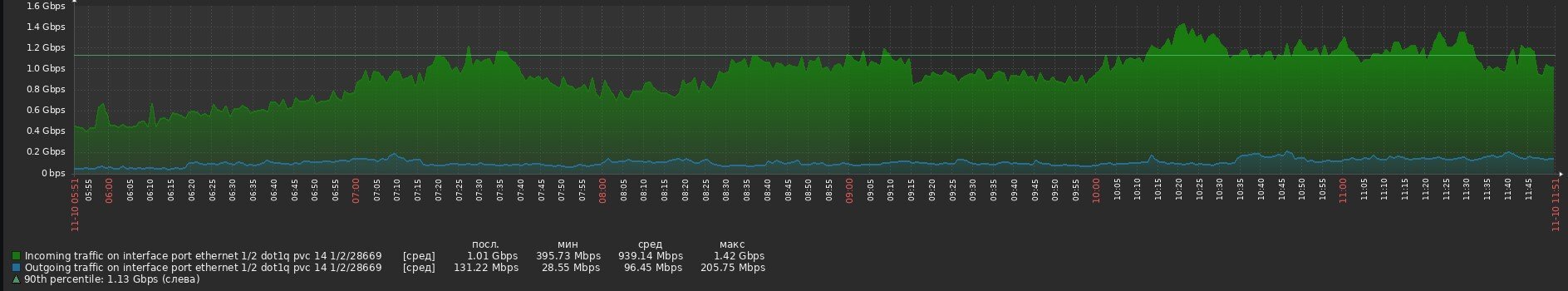

kortes Posted November 10, 2023 Posted November 10, 2023 (edited) Всем привет! Обращаюсь к коллективному разуму, т.к. идей нет и сломал уже голову, что это может быть. Если кратко - есть жалобы от абонов на прерывание трафика. Как они говорят - "иногда пропадает Интернет". Пробовал ставить на пинг - да, за день может потеряться пару-тройку пакетов, но это icmp, поэтому не исключаю небольшую погрешность. У абонов же выражается в том, что просто браузер задумывается при загрузке страницы. Шлюз (которым является BRAS) при этом пингуется, всё ок. Самая большая загадка для меня - график в заббиксе. Вот так выглядит трафик в сторону одного абон.влана. Как можно видеть - прям с чёткой периодичностью в 26 минут идут провалы. А это график на аплинк порту той же самой платы. Тут всё ок, никаких намёков на провал. Т.е. прерывание именно на сервисном интерфейсе, куда приземляются пользователи. (у меня там service clips dhcp) Железо древнее, но может кто сталкивался с таким поведением? Заранее спасибо! P.S. А, вот ещё какое наблюдение. В этом BRAS в другом слоту есть ещё одна плата, на которой тоже два интерфейса - один аплинк и второй сервисный даунлинк, на который приземляются пользователи. Так вот на второй плане картина аналогичная, но интервал прерываний - 42 минуты. Edited November 10, 2023 by kortes криво вставились картинки Вставить ник Quote

kortes Posted November 10, 2023 Author Posted November 10, 2023 ну тут явно не конфликт mac-адресов. такие прерывания по всем абон.вланам.и у всех одинаковый интервал и время, в зависимости от того, на какую карту они приземляются - в 1 слоту или в 14. Вставить ник Quote
