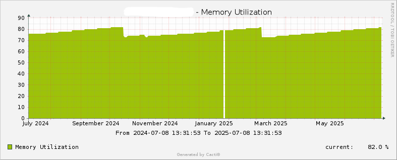

Наблюдаю уже ~4 раза повторявшуюся картину на ~8 OLT с одинаковой версией прошивки - 108820:
- ребутим/включаем, всё хорошо, всё работает, проходит в районе 140-170 суток аптайма, и либо OLT уходит сама в ребут по CPU exception, либо (вот сегодня было) на OLT нельзя попасть по телнету, получилось только ребутнуть через web, как я понял из объяснений коллеги.
Ребутились сами OLT уже три штуки, залогиниться не получилось на одну.
При пристальном разглядывании мониторинга выявляется общая для всех OLT картина - после (пере)загрузки занятый объем памяти составляет 74%, он плавно и равномерно растет, и когда достигает около 84%, OLT таращится.
Объем памяти берется из oid'а 1.3.6.1.4.1.3320.9.48.1.0
Возможно, конечно, проблема не в этом, но это единственная закономерность (и аптайм), которую удалось выявить.
сейчас пока обновил одну OLT на последнюю прошивку 116911, посмотрим, не появится ли новых глюков )) но таки хочется узнать - фиксилась ли описанная ситуация с крэшами при аптайме >4-5 месяцев? утечки, там, или еще какая-то фигня...
upd: ой соврал. и мне соврали, и я... та, которую ребутнули, на самом деле "System is rebooted by watchdog". и в логах вот такое перед ребутом.
по поводу POWER WRONG - OLT висит на бесперебойнике, в который воткнуто еще несколько железок, и проблем с питанием ни у кого не было. эти сообщения вероятнее всего вызваны проблемами в самой OLT.

4 часа назад, Nikita Devyatyarov сказал:
Да, у них +- на этих версиях прошивки была проблема с утечкой памяти (не только на E ревизии) из-за определенных опросов по SNMP. В свежем софте такого не должно быть.
ясно, пойду тогда всю эту модель обновлять.

на текущий момент с вебом именно в линейке P3600-xx вроде как явные проблемы пофиксили, осталась лишь выводящая из себя крайняя тормознутость
а вот ребуты, с вопроса о которых начинался этот топик, никуда не делись:
BDCOM(tm) P3600-08E Software, Version 10.1.0G Build 129779
No. 3: System is rebooted by CPU exception at 2025-2-10 10:13:20, uptime 138:06:06:30
при этом только вчера мне мониторинг свистнул, что на этой железке занятость памяти поднялась до 83 процентов (я на >82 трешолд оповещения поставил)
ну то есть течет память, как и ранее, и ребутится - всё без изменений, хоть версия 108820, хоть 129779
  • 4 months later...
BDCOM(tm) P3600-08E Software, Version 10.1.0G Build 136974
не ожидается ли в ближайшее время выхода новой прошивки для P3600-xxE серии?
у меня на нескольких бдкомах память "дотекла" до предела, когда они начинают крэшиться, и пора их ребутить вручную, чтобы не посреди дня... а так бы объединил обновление с ребутами ))
#show mem-util
 mem util threshold is 90%
 current mem util is 82%
