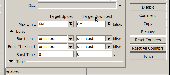

smartomsk Posted August 21, 2023 Posted August 21, 2023 Превед! Нужно найти в Mikrotik OIDы, который отвечают за Max Limit (Target Upload / Target Download) в Simple Queue... Реально их вытянуть через SNMP? Очень хочется видеть те момменты, когда Traffic Rate достигает Max Limit. Вставить ник Quote
nixx Posted August 21, 2023 Posted August 21, 2023 таки скачать MIKROTIK-MIB и посмотреть там сложнее, чем здесь написать? )) я скачал, посмотрел - не нашел. ну и вообще, насколько я вижу из многолетнего "прогресса" в развитии private снмп-ветки у микротиков, snmp - это устаревшая технология ) имхо, можно ориентироваться на инкремент в счетчиках дропов пакетов в очереди. Вставить ник Quote
Saab95 Posted August 23, 2023 Posted August 23, 2023 Для решения вашей задачи нужен траффик флоу или зеркало, где уже будете смотреть трафик абонентов по скорости. Т.к. допустим есть 100 ограничений скорости, у каждого нужно смотреть 2 параметра - это уже 200 зондов для опроса, какая будет нагрузка на процессор=) Рабочий вариант это с неким интервалом, например минуту, делать опрос статистики по каждому ограничению, при превышении скорости пойдут дропы - их там можно и смотреть. Вставить ник Quote
smartomsk Posted August 24, 2023 Author Posted August 24, 2023 @nixx @Saab95 Действительно дропы! Спасибо! @Saab95 Просто там есть уже некий индикатор перегруза, горит красненьким, когда абонент упирается в лимиты QoS, думал, где-то есть и SNMP-датчик с его показаниями. Pазве увеличит это нагрузку на роутер, если оно уже и так есть и мигает ^__^. Ну нет, так нет, а было бы удобненько. Вставить ник Quote
smartomsk Posted August 25, 2023 Author Posted August 25, 2023 Вот по этим OID можно найти проблемного абонента с дропами: #mtxrQueueSimpleDroppedIn #1.3.6.1.4.1.14988.1.1.2.1.1.14 #mtxrQueueSimpleDroppedOut #1.3.6.1.4.1.14988.1.1.2.1.1.15 Вставить ник Quote
Saab95 Posted August 25, 2023 Posted August 25, 2023 В 24.08.2023 в 08:33, smartomsk сказал: де-то есть и SNMP-датчик с его показаниями. Pазве увеличит это нагрузку на роутер, если оно уже и так есть и мигает SNMP пошло с коммутаторов, где CPU опрашивал данные счетчиков и выдавал ответы на запросы, т.к. сам CPU обработкой пакетов данных не занимался, это было нормально. В случае микротика SNMP выполняется на процессоре и забирает часть его ресурсов, и это емкое по ресурсам дело, поэтому SNMP это устаревшая технология и нужно решать задачи другими средствами. Как вариант запрашивать через SSH с микротика данные командой - queue simple print stats - на выходе она даст все данные по загрузке ограничений, у кого есть трафик, у кого нет, дропы и т.п. Вставить ник Quote
