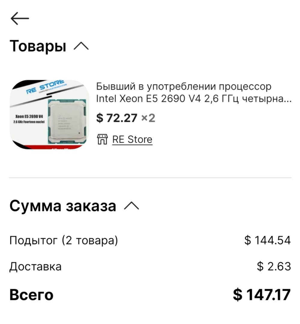

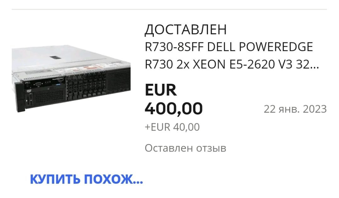

Morty Posted June 10, 2023 Posted June 10, 2023 (edited) Скорее всего я не прав, не знаю какие сейчас цены в РФ. Как я понимаю в РФ доступен только внутренний рынок, на котором ценник сильно взлетел? Я из Молдовы, покупал б/у сервер с ebay (у продавца из Польши). Dell R730 обошёлся в 400 евро + 40 евро доставка. В комплекте 32гб DDR4-2400, два самых дешёвых камня e5-2620 v3 и 4 диска sas по 300гб. На Али взял два e5-2600 v4 за ~150$ (сейчас можно найти дешевле). Итого с доставкой и растаможкой вышло около 800$. В работе уже 3 месяца. Вешний вид у сервера как с завода - ни царапин, ни пыли. (Сетевые Intel x520 китайские с Али за 45$, уже несколько лет работают, за это время уже 8 штук заказал) Edited June 10, 2023 by 1boris Вставить ник Quote
