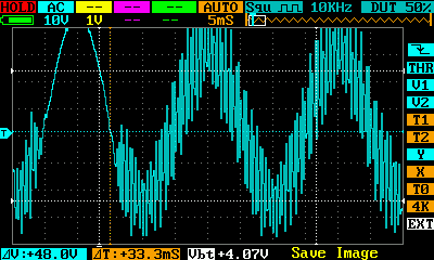

При включении без нагрузки или нагрузке из пары 100Вт лампочек или обычного компа с БП FSP ATX400PNR самотест при включении и переход на батарейки сопровождается кратковременным хряцанием, похожим на боевой клич зергов.
Осцил при этом показывает трэш и содомию:
IMAG001.png.f35f7721ec837b2c5a1edfc8ffe56fe4.pngIMAG002.png.c2cac4854cd0c7d787ce10103cad2293.png
Но не всегда, иногда включение/переход на батареи проходит без аномалий.

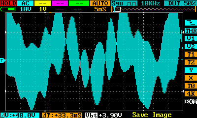

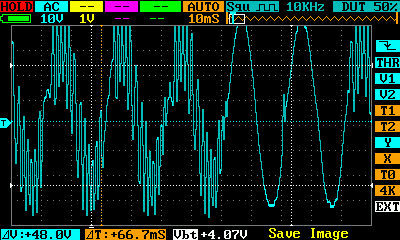

Грохот наблюдается при подключении к ИБП сервака hp g8 с двумя БП:
IMAG004.png.f1dc4cf3aab658dd76e88b9a478e22c5.pngIMAG003.png.2df6284102469e53568c5c1988a35722.png
