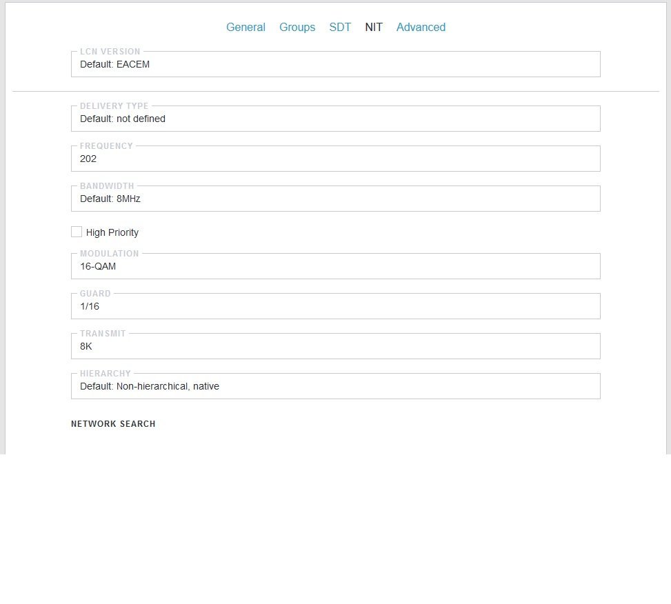

Grohotov Posted May 2, 2023 Author Posted May 2, 2023 (edited) Это старт системы. Потом с битрейтом все нормально. Вопрос не в битрейте, а в невозможности включить и настроить модулятор. Я хотел бы узнать, есть ли какая нибудь возможность, задать параметры, частоты, модуляции и т.д модулятору при помощи конфигов, или скриптов, и затем включить его, если с этим не справляется вебконфигуратор Астра. ни строка в выходе tbs://#adapter=0&device=0&frequency=202 ни отредактированная таблица NIT не помогает Нашел новую версию китайского софта. Там в скрипте делается пара симлинков, после этого веб интерфейс появляется. Карточки видит. Но при попытках конфигурировать карточки через web ui выдает ошибку. wget https://www.tbsdtv.com/download/document/tbs2951/rootfs-6004_6014_6104_690b_ISDBT-ubuntu-1.0.0.7.tar.bz2 Ссылка на последний веб уи что нашел. Здесь драйвера тоже для старой версии ядра, и их установка отключена. Надо ставить драйвера отдельно. Осталась надежда на китайцев, что они окончат праздновать первомай 3го числа, выйдут 4го на работу и помогут запустить модулятор. Edited May 2, 2023 by Grohotov Вставить ник Quote

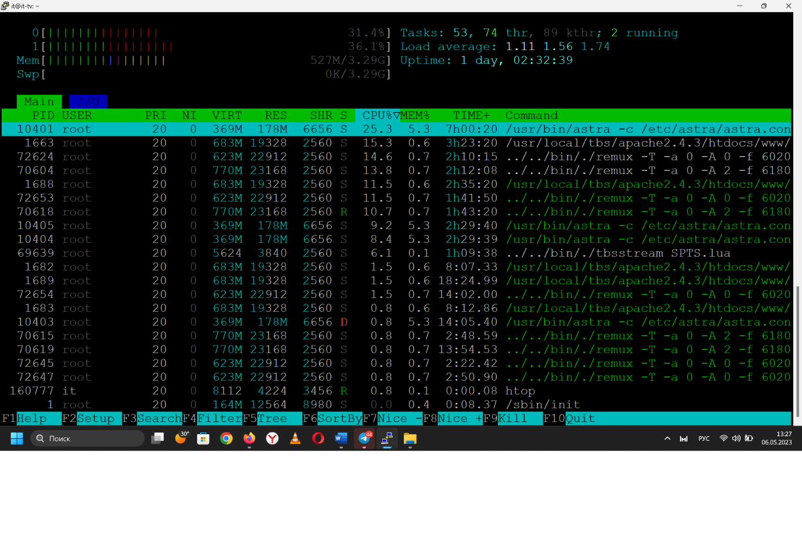

Grohotov Posted May 6, 2023 Author Posted May 6, 2023 (edited) Почему же - дурацкий? Очень дельный совет, мне на три модулятора пришлось раскидать каналы. Заработало сейчас в такой связке Астра демультиплексирует и декриптует MPTS, и отправляет на локалхост в виде SPTS udp, далее найденная в китайском софте утилита remux формирует три MPTS и отправляет на TBS 6104. 1. Астра v4.4 умеет BISS? Хочу ее использовать, дабы бесплатно. 2. Есть периодические заикания звука на всех каналах, при этом видео идет нормально. Никто не подскажет как это лечить? 3. Проц менять или так сойдет? 4.Астрса в4.4 не работает с новым конфигом? от версии 5 Edited May 7, 2023 by Grohotov Вставить ник Quote
myth Posted May 8, 2023 Posted May 8, 2023 насколько помню, умеет. Но нет вэбморды. И не уверен, что конфиг от новой подойдет Сойдет Вставить ник Quote
