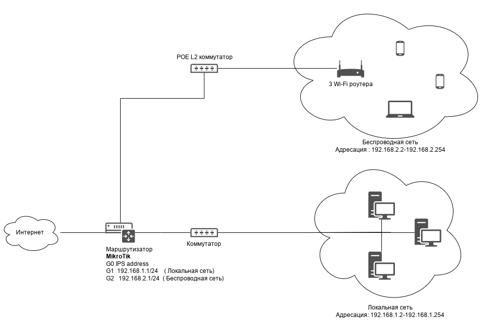

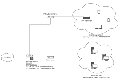

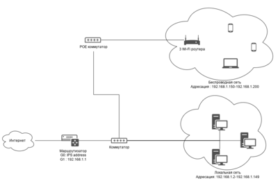

Подскажите.
Как лучше организовать адресацию в беспроводную и проводной сети в организации?
Сделать единую адресацию беспроводной и проводной сети или разделить сети?
В локальной сети несколько компьютеров (  ), несколько сетевых принтеров.
В беспроводной будет примерно 2-3 клиента.
Сначала думали в целях безопасности и уменьшения нагрузки на беспроводную от локальной сети разделить, а сейчас думаем что может не стоит ( устройств в локальной мало).

Пофиг.
В больших сетях сегментирование имеет смысл, но это хотя бы пара сотен хостов.
Ключевое тут требования безопасности, если их нет, и все сети чисто для внутренних нужд, то и делить особо нечего. Если есть гостевая сеть, то ее отделять следует не только IP-адресацией, но и VLAN. Принтеры тоже стоит отделять в VLAN и отдельно на роутере закрывать им доступ ко всему, кроме нужного, т.е. принт-сервера и м.б. сервера эл.почты (для сканеров), ибо они являются наиболее простой и популярной точкой для атаки на сеть.
Конечно надо разделять, беспроводную сеть в один порт роутера, проводную в другую. Адресация разная. Доступ между собой по IP адресу, а не поиск через сетевое окружение.
