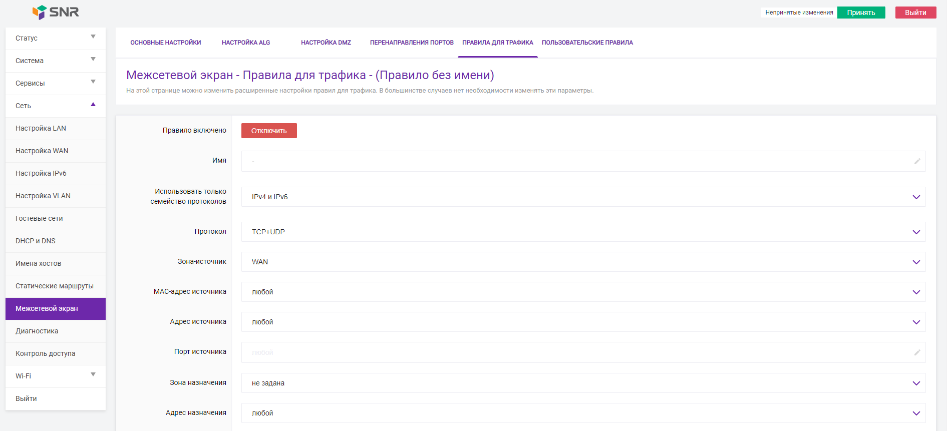

roma33rus Posted April 9, 2023 Posted April 9, 2023 (edited) Коллеги. Всем привет. Имеется ли на этой железке полноценная настройка правил файрвола? Достаточно указания условия src/dst IP/port и протокол, ну и действие естественно. Edited April 9, 2023 by roma33rus Вставить ник Quote

Rurmanov Posted April 10, 2023 Posted April 10, 2023 Добрый день. В EasyWRT добавили более гибкое меню для правил, на скриншоте показано, как выглядит, также можно выбрать время/дни в которые правило будет действовать. Во вкладке Пользовательские правила можно добавить правила iptables. Если вы ещё не перешли на EasyWRT, инструкция доступна по ссылке. Вставить ник Quote
