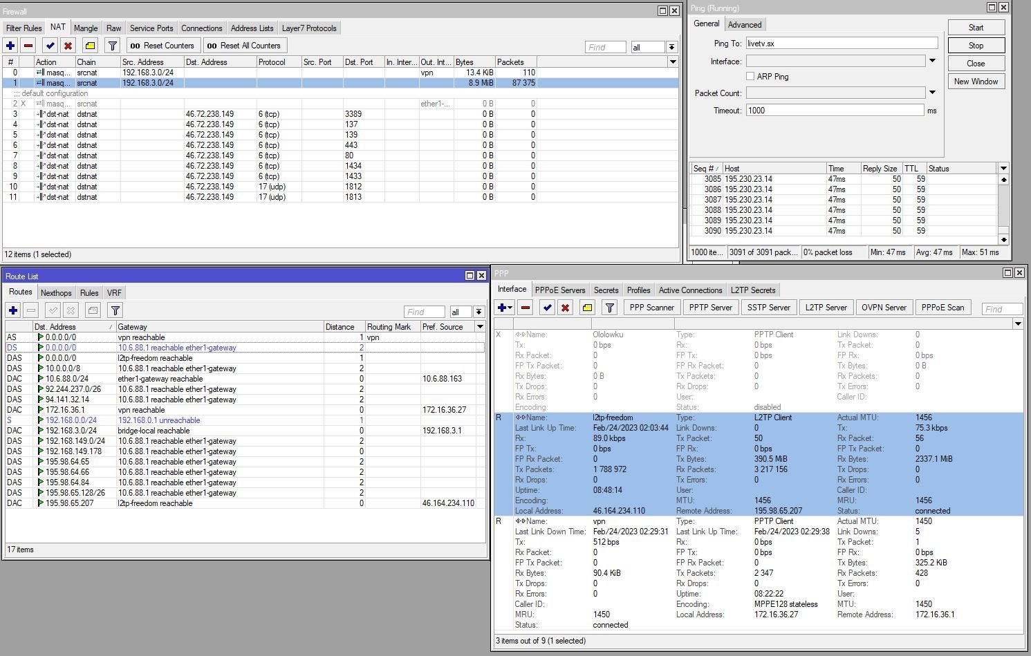

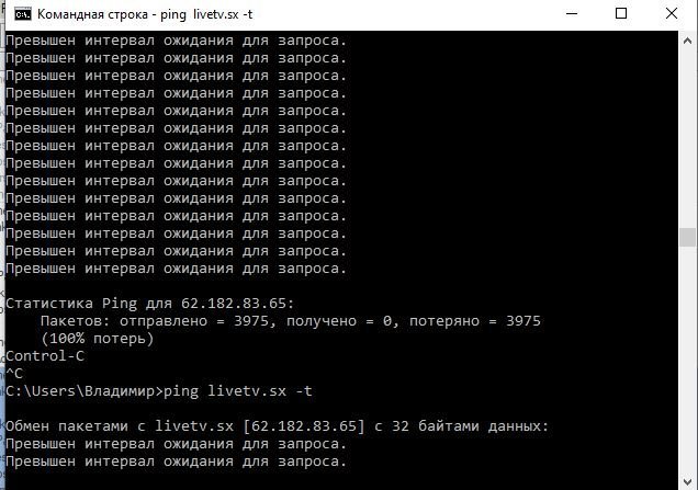

Vladimir777VRN Posted February 24, 2023 Posted February 24, 2023 Доброго дня. На старом провайдере была настроена маркировка пакетов для доступа к заблоченным ресурсам и всё прекрасно работало. провайдер через IPoE назначал внешний IP и поверх него ППТП туннель с маркировкой пакетов, нупример для доступа к livetv.sx. да без разницы, к любому ресурсу... Пару дней как сменил провайдер и здесь данная конфигурация не работает. Что имеем: внутренняя сеть провайдера- 10.0.0.0/8, далее поднимается л2тп туннель и выдается белый внешний айпи. Дополнительный VPN для обхода блокировок подключается, с микротика нужный ресурс пингуается, а вот с конечных компов нет. Кто-то может подксказать где ошибка? Вставить ник Quote

Vladimir777VRN Posted February 24, 2023 Author Posted February 24, 2023 на провайдерском л2тп мту 1456 (с этим значением всё работает отлично в интернете), а на дополнительном туннеле мту 1450. в какую сторону есть смысл крутить? меня смущает что с роутера ресурсы которые заворачиваются на доп туннель резолвятся и соответственно пингуются, а с компа адрес резолвится, но не пингуется. Вставить ник Quote

Vladimir777VRN Posted February 27, 2023 Author Posted February 27, 2023 Если включить маршрут по умолчанию через ППТП, то вообще ничего недоступно в интернете. Вставить ник Quote
