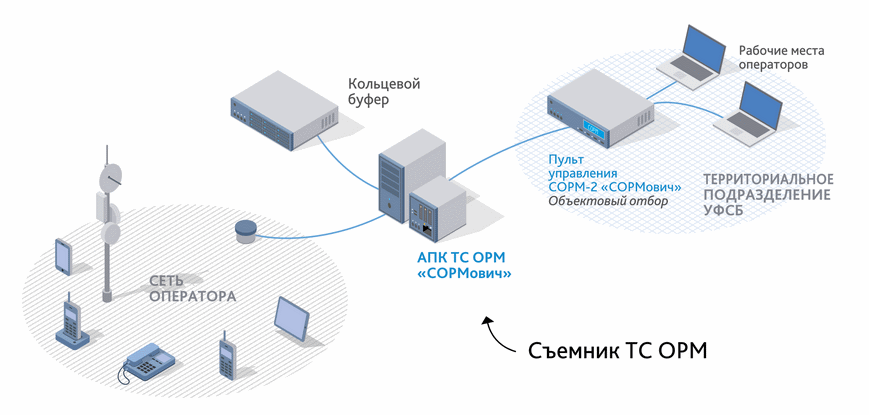

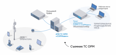

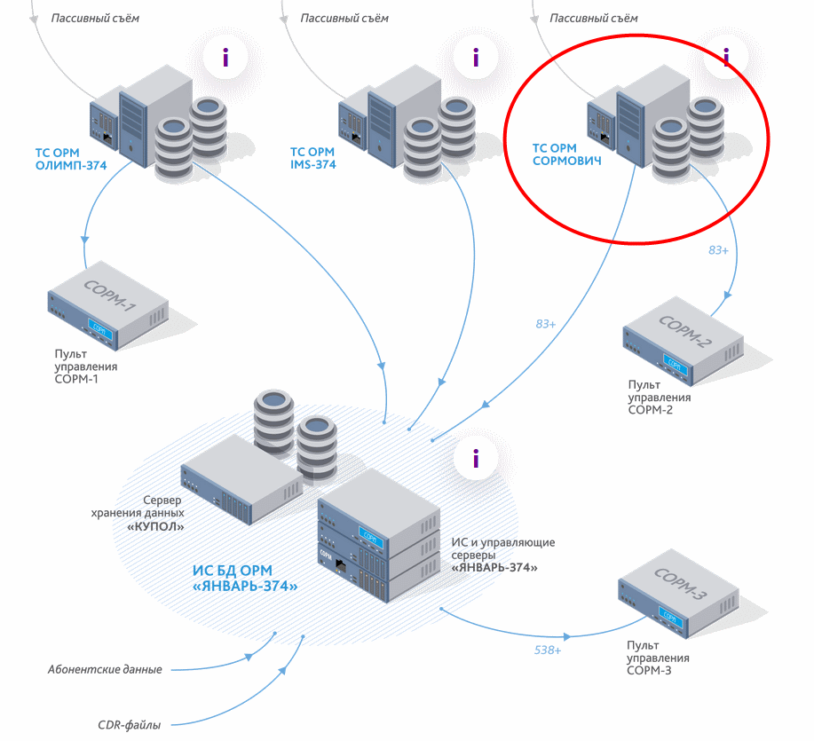

Saab95 Posted February 15, 2023 Posted February 15, 2023 Цитата Saab Как всегда немного неправ. Сорм2 и причиндалами КБ это не сорм3. Кольцевой буфер, если что, отменили. Вот во вложении схема СОРМ-2 и СОРМ-3, как вы думаете, на схеме СОРМ-3 что красным кружком обведено? Не буду отрицать, что у разных производителей есть разные схемы работы СОРМ-3, у кого-то прием зеркала идет сразу на управляющий сервер и не требуется отдельный съемник. Но вариант с отдельным съемником обходится дешевле в эксплуатации. Т.к.: 1. Съемник можно расширить, заменить на другой, установить еще второй, третий и т.п., если у вас несколько узлов связи. Не потребуется тянуть зеркала трафика или весь трафик в единую точку сбора. 2. Сервера СОРМ-3 так же можно заменять, устанавливать дополнительные (если увеличился трафик и нужно хранить больше данных). То есть сегодня у вас один узел связи, завтра сделали другой - установили в нем только дополнительный съемник СОРМ-2 и все, для передачи данных с него на СОРМ-3 достаточно простого канала связи. Через год увеличился объем трафика настолько, что ранее установленных модулей хранения не хватит по объему на необходимую глубину архива - доустановили еще модули хранения. Или сразу не покупаете модули хранения на все 3 года вперед, а устанавливаете каждый год по еще одному комплекту, что бы хранилище увеличить на год, а на второй год еще увеличиваете на год и т.п. Вставить ник Quote
