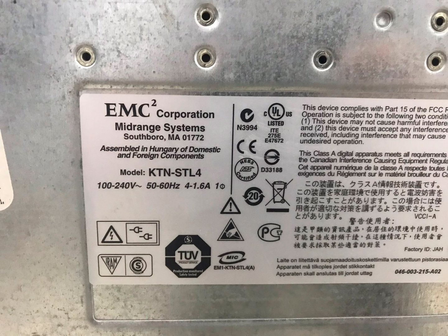

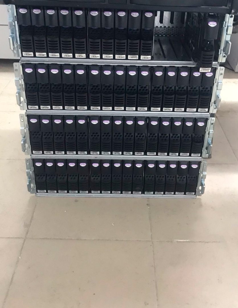

Достались 4 данные полки, подключил через HBA qlogic QLE2562/2x, Драйвера на винду поставил, остался вопрос по настройке RAID, в мвнуале нашел что нужна софтина emc navisphere manager, найти ее так и не смог. Может кто сталкивался с данным оборудованием, подскажите, как заставить ее работать в винде в качестве файлового хранилища. Заранее спасибо!

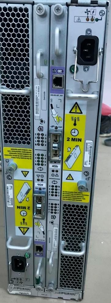

Тут такое дело... Это полки расширения от CLARiiON CX3. Они не самостоятельны, им требуется управляющая "полка" (Storage Processor). Собственно RAID и всё остальное делает этот SP.
Если вам повезёт и полка расширения заработает самостоятельно, то вы увидите на FC шине все её диски. И сможете собрать на компьютере программный RAID или нечто подобное.
Ничего вы с ними не сделаете. Вам нужна "голова" CX3. Без неё у вас нет FC Target, а FC - не SAS, чтобы отдельные диски виделись. Гипотетически, можно попробовать сделать сервак с FC Target, бесплатный софт назывался OpenFiler. В сервак нужны два адаптера, в один втыкается полка/цепочка полок, со второго будет отдаваться Target. Но не факт, что у Openfiler поддерживается протокол инициализации для этих полок, там легко может быть лютая проприетарщина.
Да, контроллер видит диски, даже в винде их видно, но там настройки RAID судя по всему для майнинга, а вот изменить их у меня не получаеться
Нужно вытащить брэкет, с торца будет плата интерпозера, если она сложная и на ней есть адрес wwn то в пролете. Если простая то есть шанс. Как вариант найти брэкеты от Unity или VNX и попытаться диски подпихнуть через них.
