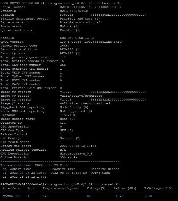

hrom_scorpio Posted August 29, 2022 Posted August 29, 2022 Доброго времени суток. OLT GP3600-08B прошивка 10.3.0D Build 90936, ONT BDCOM GP1702-2FC-S прошивка 10.0.41D.832. Есть еще одна вещь на ONT SNR-ONU-GPON-1G-RF(Image #0 version V1.2.3) сигналы отображаются, но завышены по сравнению с показаниями тестера на 7-8 dBm. Подскажите по какой причине могут не отображаться сигналы CaTV на ONT BDCOM GP1702-2FC-S и отображаются завышенные сигналы с SNR-ONU-GPON-1G-RF. Вставить ник Quote

hrom_scorpio Posted August 29, 2022 Author Posted August 29, 2022 В 29.08.2022 в 21:19, passer сказал: Точно завышены или занижены? Прикрепите фото и скрины проблемы. Патчкорд подключаете синий или зеленый? простите, перепутал. Конечно занижены. По тестеру на волне 1550 -6 -7 dBm, по показаниям онт -14 -15. Используем SC/APC(Зелёный). К сожалению с тестера сейчас показания не смогу скинуть, только с OLT. Вставить ник Quote
