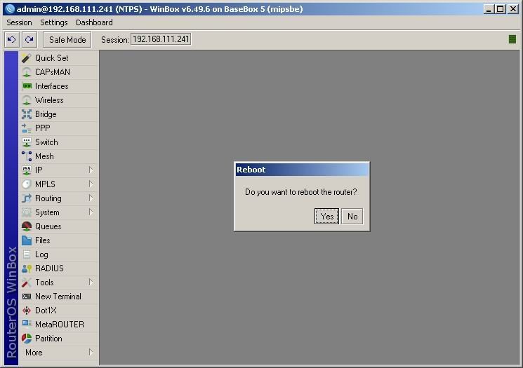

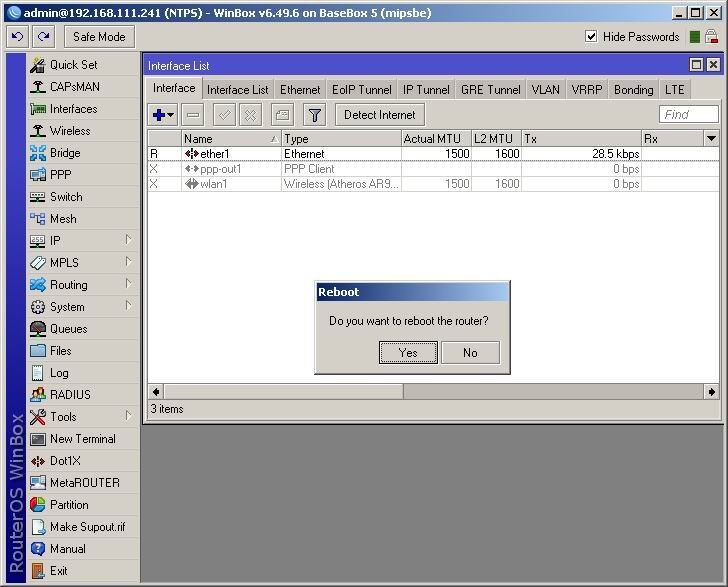

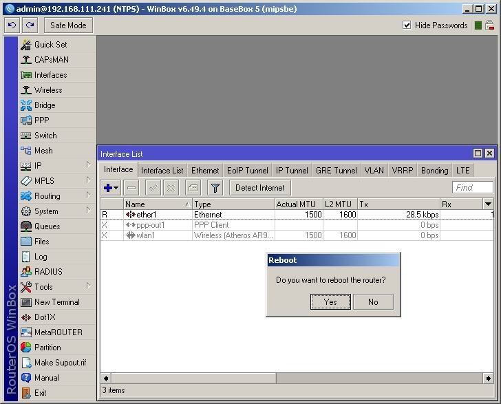

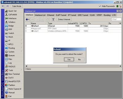

sheft Posted August 14, 2022 Posted August 14, 2022 обновил, всё работает, справа винбокс 2.2, слева винбокс3.32 в винбоксе 3.32 при появлении всплывающего окна подтверждения исчезает возможность таскать окошко винбокса, активно только окно да/нет, в винбоксе 2 все окна активны и управляемы, так что случай немного похож на ваш, какая версия винбокса у вас? попробуйте старые версии, имхо дело в них Вставить ник Quote
sheft Posted August 14, 2022 Posted August 14, 2022 UPD скачал версию 3.37 поведение как и в 3.32, при появлении окна предупреждения активно только оно, окно винбокса не управляемо, но да/нет нажимаются Вставить ник Quote

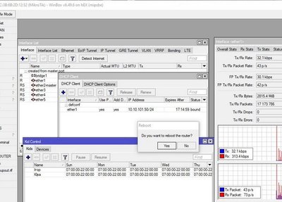

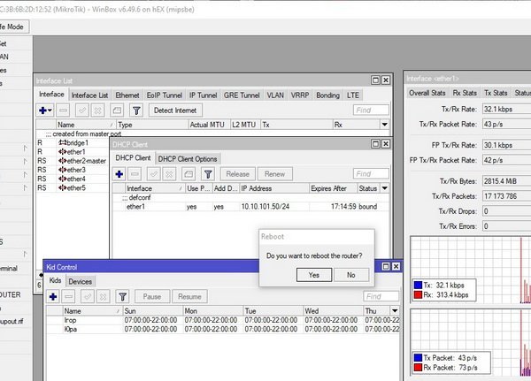

emdskar Posted September 3, 2022 Posted September 3, 2022 Мне помог свежий Winbox x64. Вставить ник Quote
