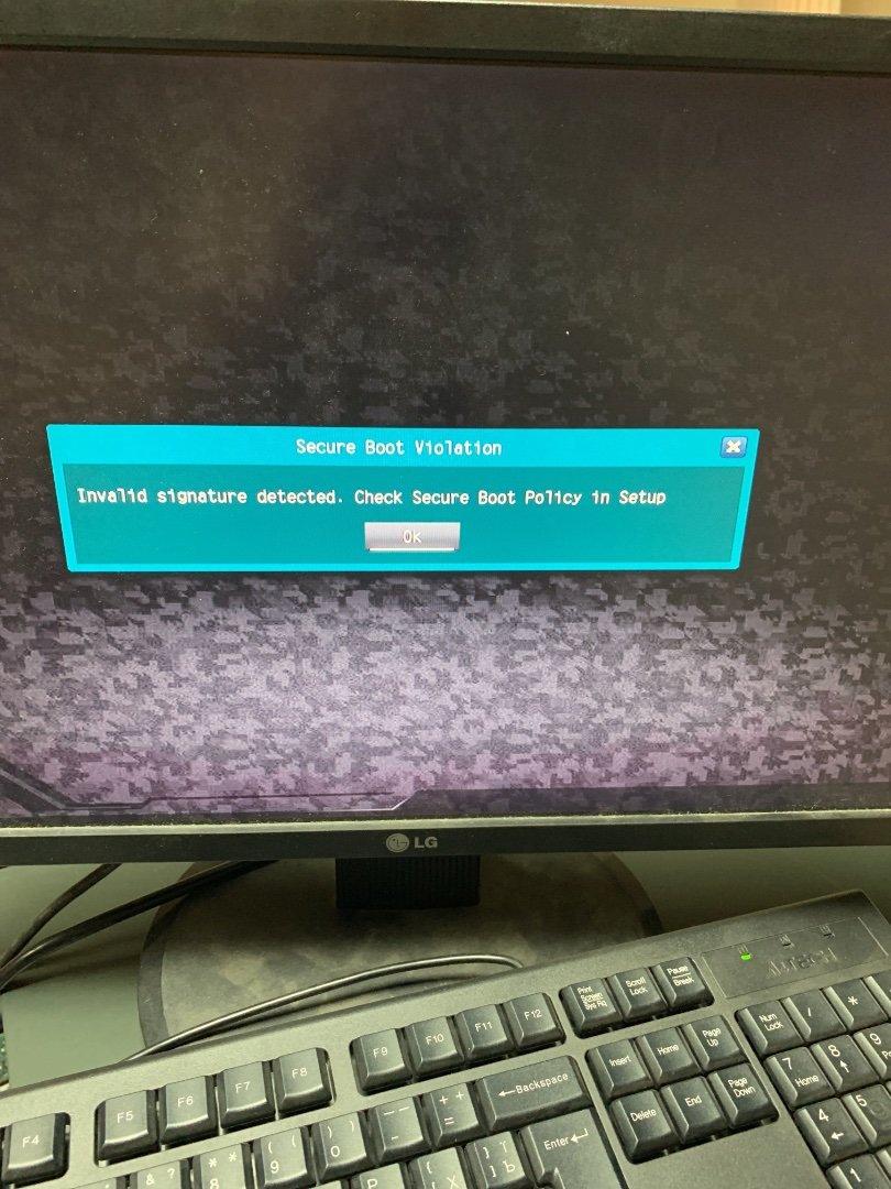

Bear_UA Posted August 13, 2022 Posted August 13, 2022 Принёс клиент машину для установки FreeBSD 12.3. Процессор INTEL Core i7 12700 (BX8071512700) Материнская плата ASRock (B660 Steel Legend) Система установилась но начала крешиться рандомно при дисковых операциях. Думали винт, поменяли - тоже самое. Посоветовали обновить биос. Обновил - после обновления ни с флешки ни с уже установленной системы на обоих винтах не загружается - выдаёт проблему с UEFI. Перекачал перезалил флешку - тоже самое. При этом скачал установил Deb11 - все без проблем и никаких крешей под дисковым операциям. Может кто сталкивался и знает как «полечить» глюк с UEFI в FreeBSD 12.3? Ошибка которая вылазит приложил. Вставить ник Quote
nixx Posted August 13, 2022 Posted August 13, 2022 (глядя на скриншот) отключить Secure Boot в биосе? Вставить ник Quote
Bear_UA Posted August 14, 2022 Author Posted August 14, 2022 8 часов назад, nixx сказал: (глядя на скриншот) отключить Secure Boot в биосе? Это первое что я сделал. Биос сохраняется но после рестарта secure boot снова включён. Никак не полечить UEFI? Самое обидное что пингвин установился с полпинка и работает :( Вставить ник Quote
Ivan_83 Posted August 14, 2022 Posted August 14, 2022 EFI вроде с 11 фри появилось и с тех пор без проблем работает. Попробуйте ещё раз перелить биос со сбросом настроек, бывает что там больше 1 пункта внутри про секуребут. В качестве воркароунда можно попробовать поставить груб, он вроде как подписан мс и из него грузить фрю. Те ручками снести только линух, и залить фрю на раздел где был линух, потом поредактировать конфиг груба. Ну или лучше вынести груб на отдельный носитель, с него стартовать загрузку и передавать управление фре уже из груба. Вставить ник Quote
jffulcrum Posted August 14, 2022 Posted August 14, 2022 В 14.08.2022 в 10:43, Bear_UA сказал: Биос сохраняется но после рестарта secure boot снова включён Фото экрана с настройками раздела сделайте. Вы ставили чистую фрю? Вставить ник Quote
nixx Posted August 14, 2022 Posted August 14, 2022 я что-то подобное встречал... суть в том, что при игре переключателем CSM -> UEFI (или еще какими-то настройками загрузки) автоматически включается secure boot где-то далеко в другой вкладке, и этого естественно не видно ) попробуйте не трогать ничего, относящегося к UEFI, просто зайдите в биос и выключите secure boot. и save/reboot. вдруг поможет? ну и еще вариант - переключиться в CSM, конечно же. Вставить ник Quote

Bear_UA Posted August 15, 2022 Author Posted August 15, 2022 21 час назад, nixx сказал: я что-то подобное встречал... суть в том, что при игре переключателем CSM -> UEFI (или еще какими-то настройками загрузки) автоматически включается secure boot где-то далеко в другой вкладке, и этого естественно не видно ) попробуйте не трогать ничего, относящегося к UEFI, просто зайдите в биос и выключите secure boot. и save/reboot. вдруг поможет? ну и еще вариант - переключиться в CSM, конечно же. Материнская плата с фантазиями. Для того чтоб включить CSM надо вставить и оставить в ней внешнюю видеокарту (не понимаю зачем). Пока в поисках либо 2U видеокарты либо другой материнской платы :( Вставить ник Quote

Bear_UA Posted August 21, 2022 Author Posted August 21, 2022 В 15.08.2022 в 23:33, Ivan_83 сказал: Да нету с этим никаких особых проблем. У меня материнка асуса под ам1 сокет пролежала год без дела потому что я диски разметил GPT но фря была ещё 10 без EFI загрузчика, а мать хотели или EFI + GPT или legacy + MBR. По работе у нас есть отдельный секс с редиректом загрузки, но в основном потому что у нас есть вариант установки без видяхи только с serial, к EFI это отношения не имеет. Кажется наоборот. Не все видяхи умеют инитится когда CSM отключено. Вот как раз на материнках под i7-12k нужна видеокарта. Без неё даже фрибсд не стартует. Ни 12.3 ни 13.1. Странно очень надеюсь это как-то починят :( Поставили дешманскую видеокарту, включили CSM режим. Установочная флешка стартует. Вставить ник Quote
