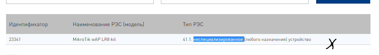

weedman Posted July 1, 2022 Posted July 1, 2022 (edited) На сколько помню, раньше справочник лежал на http://www.ets-res.ru/, сейчас туда не пускает На портале заявителей https://service.rkn.gov.ru/ нашел справочник етс, но в нем нет подробных данных устройства, которые будут необходимы для регистрации. На скрине крестиком отмечено место где на ets-res.ru, как мне помнится, был плюсик раскрывающий доп. поля касающиеся устройства. Где найти эту информацию? Edited July 1, 2022 by weedman добавление скрина Вставить ник Quote

weedman Posted July 2, 2022 Author Posted July 2, 2022 up Кто подскажет ссылку на справочник с характеристиками? Вставить ник Quote
weedman Posted July 19, 2022 Author Posted July 19, 2022 Апну тему, кто-то подскажет, где брать ТТХ? Вставить ник Quote
scanrx Posted July 20, 2022 Posted July 20, 2022 @weedman Сайт ЕТС был в ведении и при поддержке ФГУП "ГРЧЦ". Сделайте им официальный запрос - может, подскажут нынешнюю альтернативу. Вставить ник Quote
scanrx Posted October 31, 2022 Posted October 31, 2022 @weedman Справочник ЕТС на новом месте: https://grfc.ru/grfc/zayav/ets/ Вставить ник Quote
weedman Posted October 31, 2022 Author Posted October 31, 2022 В 31.10.2022 в 20:52, scanrx сказал: @weedman Справочник ЕТС на новом месте: https://grfc.ru/grfc/zayav/ets/ Спасибо. жаль ттх там так и нет, для регистрации необходимо. Вставить ник Quote
