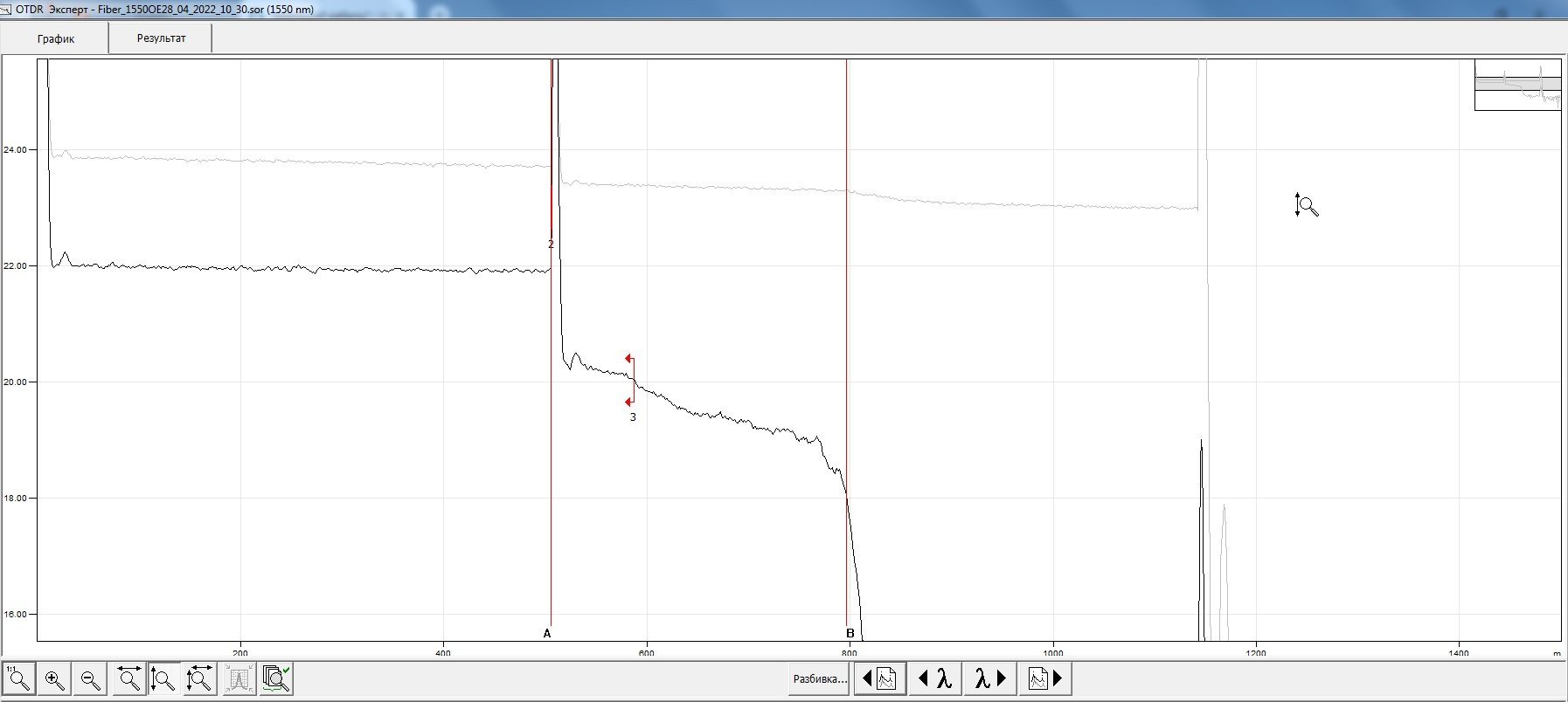

Одномодовый одноволоконный кабель после прокладки показал странные рефлектограммы на1550 (А-В и В-А), а на 1310 - все норма.
Посмотрел. Что-то большие, кмк, потери на вводе. Как Вы там присоединяете? Ну и кмк, кабель зверски заломан со стороны Б. Со стороны  A - примерно 80 м - без заломов. с 80-ти до 130 - залом умеренный, далее - изжевано все в хлам, кмк. Надо ослабить его попробовать, но скорее всего, не выправится. Тогда перекладка.

Померял остатки кабеля на катушке, но уже с использованием удлинительной катушки (500 метров).
Вид рефлектограмм
Fiber_1310OE28_04_2022_10_30.sor   ;  Fiber_1550OE28_04_2022_10_30.sor
аналогичный.  Т.е. как и на том куске, который ранее проложили.
Непонятно
21 час назад, com-srs сказал:
Вид рефлектограмм
Не аналогичный. Здесь явно видно замятие кабеля даже на 1310 нм, причем событие даже поставлено.
Увеличьте свои рефлекторгаммы, загрузив обе в просмотрщик, и все увидите.
Вы мало сообщаете сведений, получается гадание на кофейной гуще.
Если у Вас исправный рефлектометр, а похоже, что так, то кабель Ваш - убитый уже на барабане. Пораньше, чем от метки 3 ( 0,33 км) - 250 м - убит напрочь.
И до этого бы за него не поручился - затухание слишком большое, даже с учетом погрешности измерения коротыша (но это критично только с точки зрения ожиданий по его дальнейшему поведению).
В общем, отматывайте и смотрите, что он представляет собой и как он себя ведет - крутится, не крутится и т.д.и т.п. И что показывает в свободном состоянии. Или требуйте замены, не трогая .
