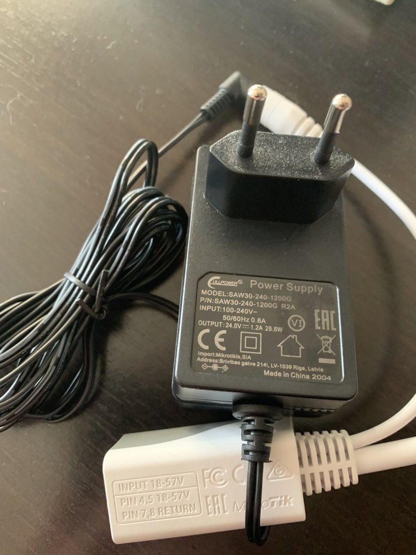

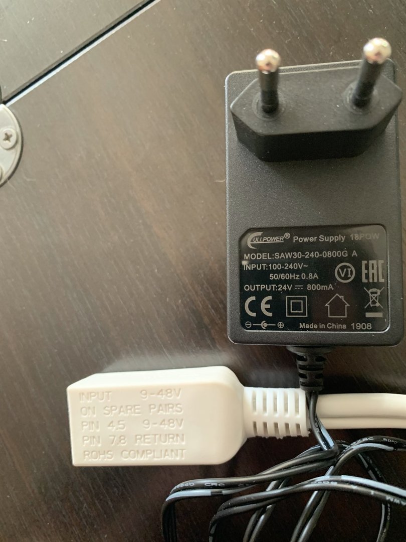

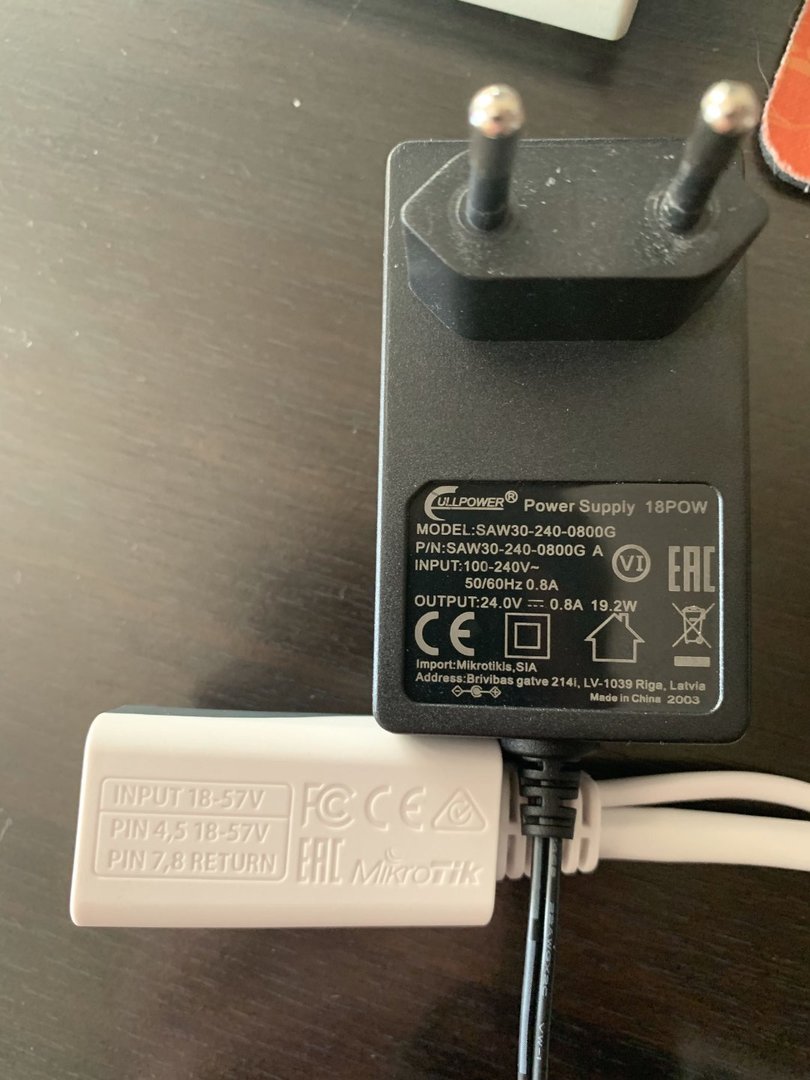

mrrc Posted March 11, 2022 Author Posted March 11, 2022 @Saab95 Разумеется комплектный БП шел с инжектором. Тоже склоняюсь к проблемам с питанием, только надо понять, в каком сегменте это происходит. Осложняется все еще отсутствием доступа на сам маршрутизатор с miniPCI-ным модемом, так бы можно было попробовать скриптом сбрасывать по питанию подвисший модем. Объект довольно далеко расположен, поэтому для локализации и решения проблемы приходится планировать поэтапные действия. Поэтому вначале передам за замену другой БП с инжектором, чтобы поменяли и потестили работу с ним. Какой из имеющихся лучше подошел бы под связку RBLHGR&R11e-LTE? Вставить ник Quote
Saab95 Posted March 11, 2022 Posted March 11, 2022 Самый верхний и берите, и другой проводок инжектор, что бы проверили. Как вариант, скорость сетевого порта снизу уже в 10М переключали? Вдруг проблема в том, что на скорости 100М ошибки идут или еще что. Линк при этом может гореть. Вставить ник Quote
mrrc Posted March 11, 2022 Author Posted March 11, 2022 А 1200мА не многовато будет в сравнении со штатным для RBLHGR БП в 380мА? Сила тока в три раза больше все же. Нет, скорость порта не опускал, да и за принудительные 10М меня съедят, у клиента весьма неплохие стабильные скоростные показатели подключения. Пока что поручил проверить доступность маршрутизатора с модемом на крыше в момент, когда "интернет пропадает", до передергивания по питанию. Вставить ник Quote
Saab95 Posted March 11, 2022 Posted March 11, 2022 Блок питания выдает стабилизированное напряжение и ток. То, что он будет хоть на 10000мА никакой роли не играет, устройство возьмет себе столько тока, сколько потребуется, а остальное пойдет в запас, для надежности. Например на выходе БП напряжение 24 вольта. Устройство подключено кабелем 30 метров, в котором теряются 2 вольта. На входе устройства уже напряжение 22 вольта, а не 24. Если устройство подключить сразу к БП, то оно при 24 вольтах будет потреблять, например 200мА. Если же его подключить через кабель 30 метров, где напряжение 22 вольта, то потребление будет уже не 200мА, а 240мА, т.к. напряжение упало и нужно компенсировать большим током потребности питания. Допустим что падение напряжения больше, из-за перетирания кабеля или подобной проблемы, и до устройства доходит только 18 вольт, тогда потребление станет около 400мА, а блок питания на 380мА такой ток уже не потянет, или сразу выключится по превышению (сработает защита), или будет сильно греться и выйдет из строя. Соответственно устройство микротик на дальней стороне кабеля будет зависать, т.к. не сможет получить нужную мощность потребления. Вставить ник Quote
