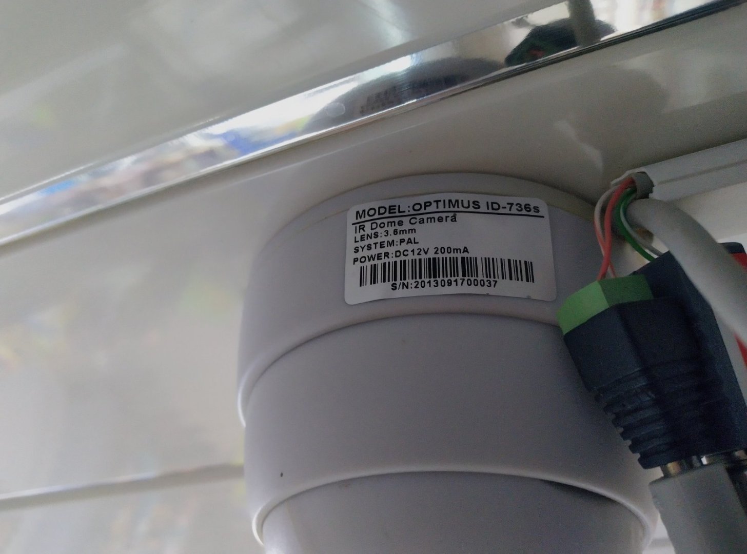

INGavrilov Posted November 29, 2021 Posted November 29, 2021 Исходные данные: регистратор Safari shr-4, четыре камеры Optimus id-736s. Камеры включены в жопу регистратора (т.е. не через роутер). Анамнез: Две камеры работают нормально, а две не могут выйти из ночного режима. Если посветить им в морду - выходят. Чего хочу: Понять, как войти в меню настроек каждой камеры. По IP не ищутся, во всяком случае в диапазоне 192.168.0.1 - 192.168.255.255. На самом регистраторе тоже соответствующих настроек не видно, ни программно, ни на железе. В мануале пишут типа "Войдите в меню и нажмите..." Вот блять, читал-бы я их, кабы знал, где то меню..... Заранее сори за тупость. Вставить ник Quote
Stepan Alekseev Posted November 29, 2021 Posted November 29, 2021 В 29.11.2021 в 13:24, INGavrilov сказал: Две камеры работают нормально, а две не могут выйти из ночного режима. Если посветить им в морду - выходят. Вряд ли вы что-то сможете настроить. Вероятно у этих двух камер фотоэлемент в тени, он считает, что темно и включают ЧБ режим + ИК подсветку. Скорее всего это не обрабатывается CPU для настройки. В 29.11.2021 в 13:24, INGavrilov сказал: Чего хочу: Понять, как войти в меню настроек каждой камеры. По IP не ищутся Вы указали аналоговые камеры. Но если спутали, камеры IP, и регистратор со встроенным свитчем, то сеть там изолированная, со своим DHCP и plug and play штучками. Включайте свой компьютер в эту сеть. Вставить ник Quote
INGavrilov Posted November 29, 2021 Author Posted November 29, 2021 (edited) В 29.11.2021 в 11:34, Stepan Alekseev сказал: Вы указали аналоговые камеры. Но если спутали, камеры IP, и регистратор со встроенным свитчем, то сеть там изолированная, со своим DHCP и plug and play штучками. Включайте свой компьютер в эту сеть. Нет, не спутал. Т.е. влезть к ним в настройки невозможно за отсутствием оных??? И единственный выход - повесить перед кажной харей по дополнительной лампочке? Чето - как то грустно... :-( Да быть того не может, что б в 21-м веке электронная коробочка не могла настраиваться, хотя-б даже и аналоговая.... А компы и так у меня все в одной сетке с регистратором, и магазинные и домашние. Edited November 29, 2021 by INGavrilov Вставить ник Quote
sheft Posted November 29, 2021 Posted November 29, 2021 это аналоговая камера, (IR dome camera - это не IP-камера) Вставить ник Quote
INGavrilov Posted November 29, 2021 Author Posted November 29, 2021 В 29.11.2021 в 14:20, sheft сказал: это аналоговая камера, (IR dome camera - это не IP-камера) Хорошо, спасибо. И как к ним обычно попадают в панель настроек. (Не прошу лазить по инету и искать для меня, криворукого мудака, описание именно на это устройство. Уверен, принцип у них схожий.) Вставить ник Quote
rz3dwy Posted November 29, 2021 Posted November 29, 2021 Никак. У нее нет панели настроек. У нее нет программных настроек. Хочешь, чтобы она корректно переключалась - обеспечь достаточный уровень освещенности либо разбирай камеру и меняй номиналы элементов схемы, задающих порог освещенности. Вставить ник Quote
sheft Posted November 29, 2021 Posted November 29, 2021 В 29.11.2021 в 16:12, INGavrilov сказал: Хорошо, спасибо. И как к ним обычно попадают в панель настроек. (Не прошу лазить по инету и искать для меня, криворукого мудака, описание именно на это устройство. Уверен, принцип у них схожий.) нет у них панели настроек, максимум бывают хвостик с тремя проводками если камера мультиформатная, замыканием проводков выбирают формат, всё Вставить ник Quote
INGavrilov Posted November 29, 2021 Author Posted November 29, 2021 (edited) В 29.11.2021 в 19:59, rz3dwy сказал: Никак. У нее нет панели настроек. У нее нет программных настроек. Хочешь, чтобы она корректно переключалась - обеспечь достаточный уровень освещенности либо разбирай камеру и меняй номиналы элементов схемы, задающих порог освещенности. Ок, спасибо, парни. (ну или господа, кому что более нравится). Вы большое дело сделали на самом деле. Подтвердили мне, что я не самый последний идиот на планете. Просто ломился лбом даже не в закрытую дверь, а в стену. Это иногда бывает, и не для кого не зазорно. Повешу к каждой камере по светодиодной лампочке ватт на восемь, и буду жить спокойно. До свидания. P.s. Отдельный нерешпект засранцам, которые размещают на своих сайтах мануалы, вводящие чайников в недоумение и смуту. Edited November 29, 2021 by INGavrilov Вставить ник Quote

INGavrilov Posted November 29, 2021 Author Posted November 29, 2021 https://docs.yandex.ru/docs/view?tm=1638214207&tld=ru&lang=ru&name=ID_736.pdf&text=optimus id-736s руководство пользователя&url=https%3A%2F%2Foptimus-cctv.ru%2Ffiles%2FID_736.pdf&lr=101116&mime=pdf&l10n=ru&sign=8591589276d8876dd8063d70d930228f&keyno=0&nosw=1&serpParams=tm%3D1638214207%26tld%3Dru%26lang%3Dru%26name%3DID_736.pdf%26text%3Doptimus%2Bid-736s%2B%D1%80%D1%83%D0%BA%D0%BE%D0%B2%D0%BE%D0%B4%D1%81%D1%82%D0%B2%D0%BE%2B%D0%BF%D0%BE%D0%BB%D1%8C%D0%B7%D0%BE%D0%B2%D0%B0%D1%82%D0%B5%D0%BB%D1%8F%26url%3Dhttps%3A%2F%2Foptimus-cctv.ru%2Ffiles%2FID_736.pdf%26lr%3D101116%26mime%3Dpdf%26l10n%3Dru%26sign%3D8591589276d8876dd8063d70d930228f%26keyno%3D0%26nosw%3D1 Вставить ник Quote
rz3dwy Posted November 29, 2021 Posted November 29, 2021 На фото ID-736s, а по ссылке инструкция для ID-736. Камеры полностью разные. Вероятно, на 736 есть какие-то кнопки и мозги внутри, а в 736s - нету такого. Вставить ник Quote
