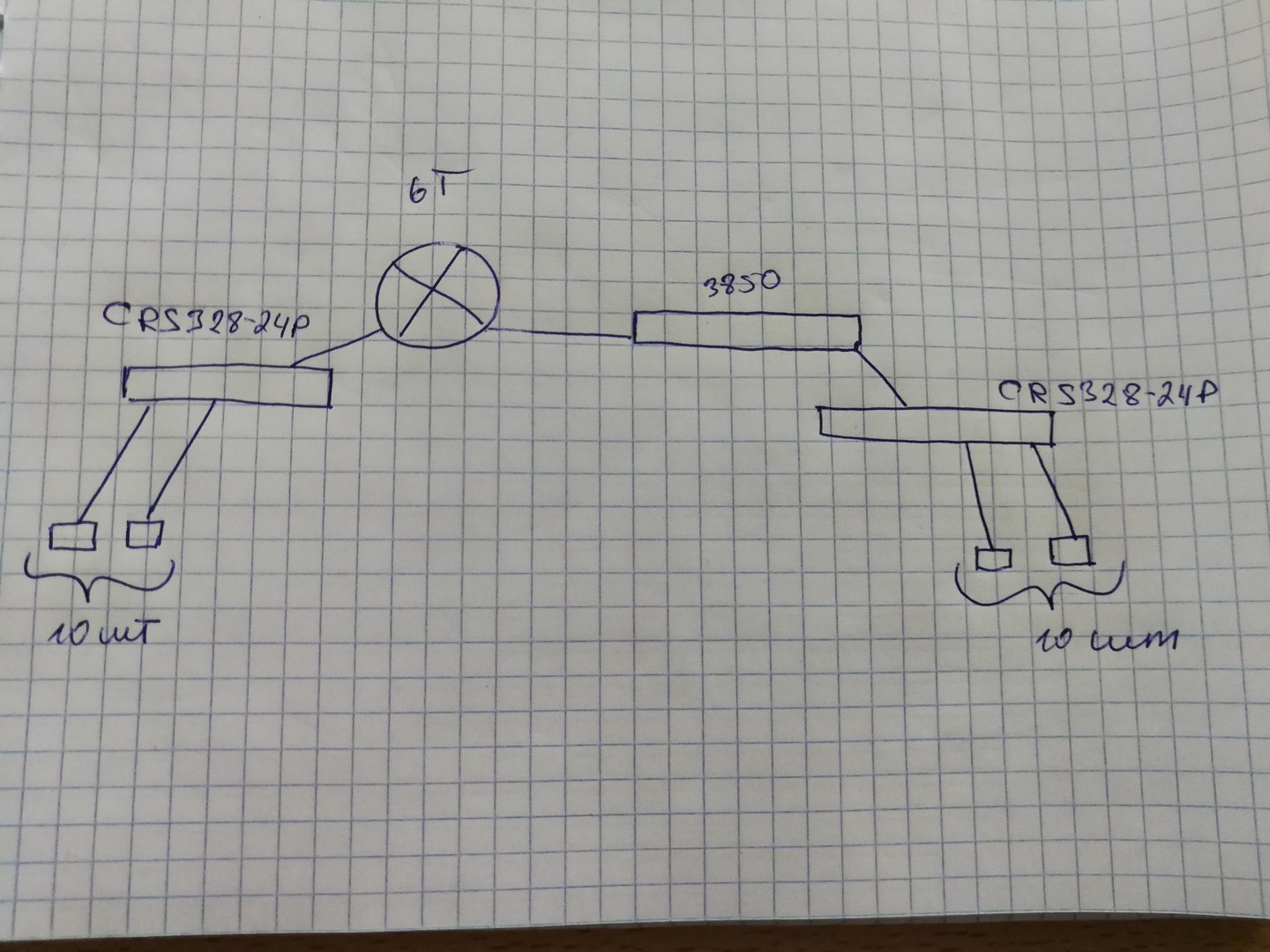

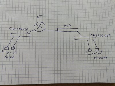

Владимир320 Posted October 15, 2021 Posted October 15, 2021 (edited) Всем привет. Наткнулся на пока нерешаемый косяк. Есть два микрота, в него включены базовые станции gigaset dect. Делаю синхронизацию через lan, одна станция является lan мастером. На микроте1 где lan мастер все синхронится, на микроте2 нет. Ну и на оборот, делаю lan мастером станцию на микроте2 и станции на нем сразу начинают синхронится, а на микроте1 нет. Вот такая схема: Между микротами cisco 6500 и 3850. На цисках просто протянут влан, настройки микротов: /interface vlan add interface=bridge_lan name=vlan700 vlan-id=700 /interface bridge add igmp-snooping=yes name=bridge_lan protocol-mode=none vlan-filtering=yes /interface vlan add interface=bridge_lan name=vlan700 vlan-id=700 /interface bridge port add bridge=bridge_lan interface=sfp-sfpplus4 add bridge=bridge_lan interface=sfp-sfpplus3 add bridge=bridge_lan interface=sfp-sfpplus2 add bridge=bridge_lan interface=sfp-sfpplus1 add bridge=bridge_lan interface=ether24 add bridge=bridge_lan interface=ether23 add bridge=bridge_lan interface=ether1 pvid=224 add bridge=bridge_lan interface=ether2 pvid=224 add bridge=bridge_lan interface=ether3 pvid=224 add bridge=bridge_lan interface=ether4 pvid=224 add bridge=bridge_lan interface=ether5 pvid=224 add bridge=bridge_lan interface=ether6 pvid=224 add bridge=bridge_lan interface=ether7 pvid=224 add bridge=bridge_lan interface=ether8 pvid=224 add bridge=bridge_lan interface=ether9 pvid=224 add bridge=bridge_lan interface=ether10 pvid=224 add bridge=bridge_lan interface=ether11 /ip neighbor discovery-settings set discover-interface-list=none protocol=cdp /interface bridge vlan add bridge=bridge_lan tagged=sfp-sfpplus1,sfp-sfpplus2,sfp-sfpplus3,sfp-sfpplus4,bridge_lan untagged=\ ether1,ether2,ether3,ether4,ether5,ether6,ether7,ether8,ether9,ether10 vlan-ids=224 add bridge=bridge_lan tagged=sfp-sfpplus4,sfp-sfpplus3,sfp-sfpplus2,sfp-sfpplus1,ether24,ether23,bridge_lan vlan-ids=700 /ip address add address=172.17.200.251/24 interface=vlan700 network=172.17.200.0 /ip firewall service-port set sip disabled=yes /ip route add distance=1 gateway=172.17.200.254 Edited October 15, 2021 by Владимир320 Вставить ник Quote

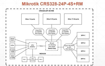

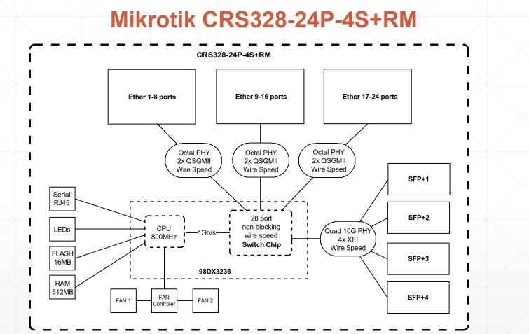

SUrov_IBM Posted October 16, 2021 Posted October 16, 2021 12 минут назад, Владимир320 сказал: Не может ли микрот как-то дурить, тоже вопрос, настройки по минимому на нем Но ведь в пределах одного MikroTik у Вас БС без проблем синхронизируются? И CRS SFP порты, в отличии от CCR, если верить схеме находятся в одной матрице коммутации, а не через программный Bridge строятся. То есть по логике, проблема условно начинается при переходе на Cisco. Вставить ник Quote
Владимир320 Posted October 16, 2021 Author Posted October 16, 2021 (edited) 5 минут назад, SUrov_IBM сказал: Но ведь в пределах одного MikroTik у Вас БС без проблем синхронизируются? И CRS SFP порты, в отличии от CCR, если верить схеме находятся в одной матрице коммутации, а не через программный Bridge строятся. То есть по логике, проблема условно начинается при переходе на Cisco. Вот одна точка никак не засинхронится на одном и то же микроте и 2 точки на другом. Вообще у меня 20 точек, по 10шт на каждом микроте Edited October 16, 2021 by Владимир320 Вставить ник Quote
