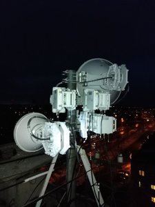

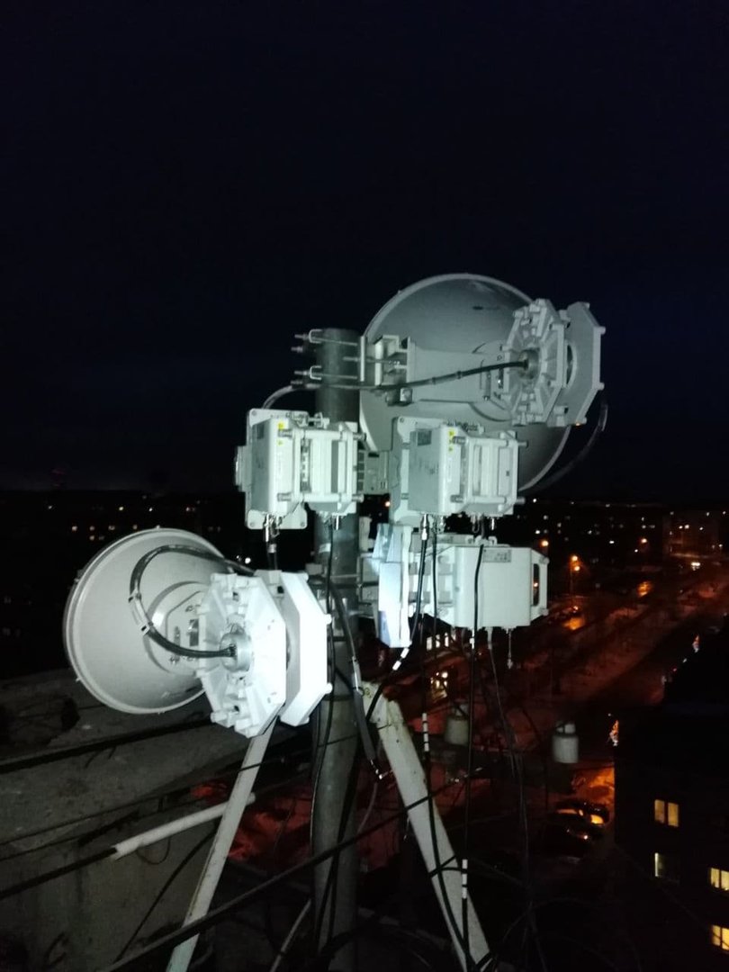

посоветуйте релейку на 10-15км, 8 или 11 ГГц через которую можно пропустить больше чем гигабит и не надо ставить кучу антенн в агрегацию
Есть ли такое в природе? сейчас используем huawei rtn905 с XPIC но 900mbps стало не хватать и оптику протащить не вариант.
huawei предлагает для увеличения канала ставить еще одну/две антенны и агрегировать 4/8 ODU на IDU, но я где-то видел картинку на которой на 1 антенне было 4 ODU

Зависит от запаса по сигналу. Разветвитель на 2 - это 3.7дб потерь. На 4 - еще больше. И это с двух сторон нужно сделать, т.е. потери суммируются.
Если есть частотный ресурс и мощность - хоть 10 лепите.
Не могу, будет зависеть от фланцев на антенни и диапазона.
Что-нибдуь из таких. Их можно комбинировать, но есть и сразу на 4 odu (хотя может на конкретно ваш диапазон нет)

Можно сделать 4+0 на одном радио и одной антенне.
Какая скорость нужна в итоге?
Для 15 км в 11ГГц на канале 80 МГц в режиме 4+0 на антеннах 0.9 можно 2Г поднять.

Один радиоблок со встроенным OMT работает в режиме 2x(2+0 XPIC), IDU нет - все Outdoor, вниз идет кабель питания и оптика

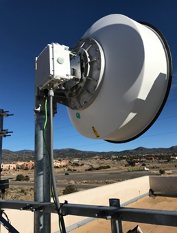

Cambium ePMP Force 600  на базе WiFi-6E( 802.11ax), частоты 5950-7125 MHz.
 В канале шириной 160 МГц реальная скорость 1.8Gbps ( на 1024 QAM), 2Gbps+ ( на 4096 QAM).  Доступность в продаже - конец года ( этого :). Задержка  под полной нагрузкой RTT -2.3 мс.
Цена - ниже $1000  за  линк.

Ну значит на 4+0 будет скорость около 1580 Mbps Layer 2  при модуляции 1024QAM. На 2048QAM будет около 1750 Mbps.
Читаем выше - диапазон 8 или 11ГГц, полосы по 56МГц
