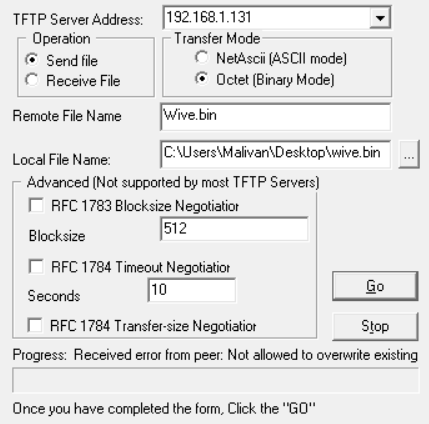

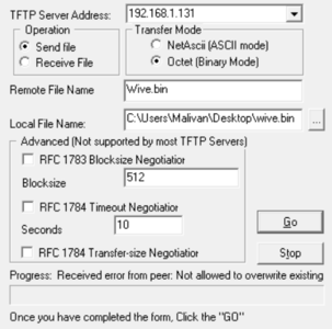

Malivan Posted August 12, 2021 Posted August 12, 2021 Обнаружен в шкафу SNR-CPE-W4n. При запуске появляется в окно Wi-Fi имя InterZet, пароль неизвестен. Сброс через RST не дал эффекта. Попытался прошить через 3CDaemon этим способом https://shop.nag.ru/article/firmware-recovery-snr-cpe-w4n-revmcpe-md1, выдаёт ошибку и дальше никуда. Так же не получается войти в веб интерфейс. Что с этим можно поделать? Вставить ник Quote

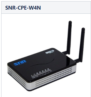

Rurmanov Posted August 16, 2021 Posted August 16, 2021 @Malivan А модель W4N Rev.M или предыдущие ревизии? Определить можно по фото, на станице https://nag.wiki/pages/viewpage.action?pageId=9699560 есть примеры фото для rev.m и не rev.m Вставить ник Quote
Malivan Posted August 17, 2021 Author Posted August 17, 2021 В 16.08.2021 в 09:08, Rurmanov сказал: @Malivan А модель W4N Rev.M или предыдущие ревизии? Определить можно по фото, на станице https://nag.wiki/pages/viewpage.action?pageId=9699560 есть примеры фото для rev.m и не rev.m Вот он Вставить ник Quote
Kirill Vasilyev Posted August 19, 2021 Posted August 19, 2021 это модель EOL снятая с производства много лет назад, ее загрузчик не умеет восстановление описанное в статье. Восстановить можно только через uart, на плате для этого предусмотрены 4 контакта. Вставить ник Quote
