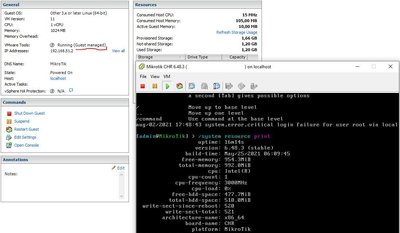

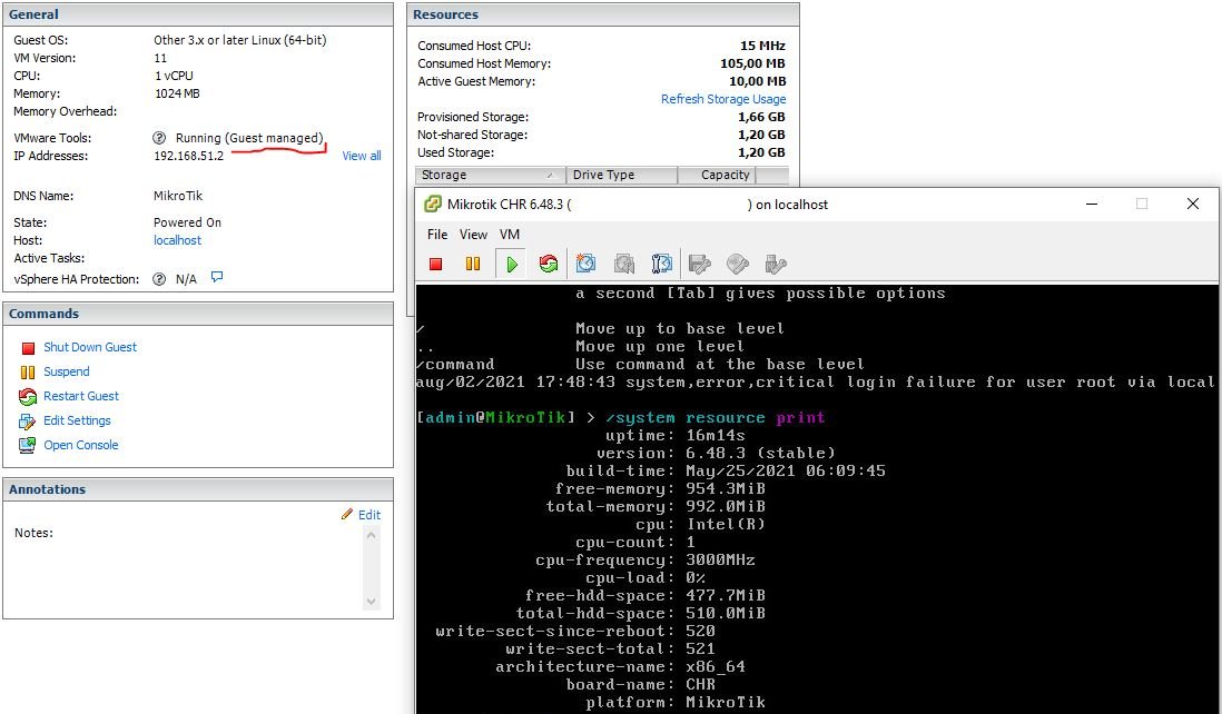

Благодарю Вас за отзывчивость! Установил CHR 6.48.3, в моём случае каких либо особых нагрузок на виртуальном маршрутизаторе нет, поэтому «полёт нормальный».
В 01.08.2021 в 14:52, jffulcrum сказал:
CHR корректно обрабатывает команды на Shutdown с хоста
P.S. Отдельное спасибо Jffulcrum за подсказку посмотреть в сторону CHR, Guest management корректно срабатывает, что собственно и требовалось!
