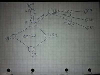

Доброй ночи. Нужен совет.
Кольцо из цисок 6500(R1-4)
R5-9 фортигейты.
На R1 в сторону R5 прописан статичный дефолтный роут и default information originate.
R7-9 подключаются к R6 по vpn ну и по верх ospf как на карте, также R7-9 получают дефолтный роут по ospf.
Момент такой, что когда дергаются линки в кольце, то отваливаются R7-9, ну и потом поднимаются, когда ospf перестроится.
Мне нужно, чтобы R7-9 не реагировали на падения линков в кольце.
Как мне лучше сделать?
Сделать больше зон? Так как я понимаю, что дерганье линков отражается только на маршрутизаторы в одной зоне...
К примеру линк между R1 R5 делаю зона 2, линк между R1 R6 меняю на зону 1, а кольцо оставляю в зоне 0

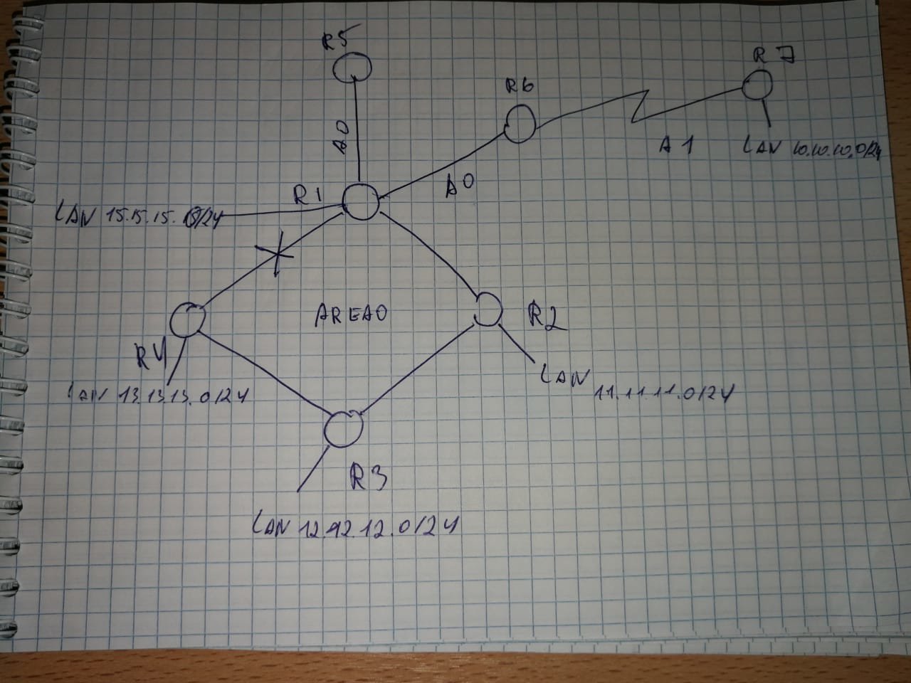

1 час назад, VolanD666 сказал:
Что значит отваливаются? Почему они отваливаются, если у вас проблема в 0 зоне?
Каждый роутер отдает свою сетку lan в оспф и когда дергается линк в кольце, причем любой, даже тот, который меня казалось бы не затрагивает, то сетка lan к примеру на R7 перестает пинговаться с lan сетки роутера R3, некоторое время. Как я понимаю обновляются таблицы в кольце и также затрагивает R5 и R6 потому, что они в зоне 0 тоже. Надеюсь я понятно пишу). В целом странное поведение
Edited by Владимир320
к примеру пингую с сетки R1 сетку R7 и если дернется линк между R2 и R3, то у меня пропадет пинг, хотя каким боком он пропадает? Почему дерганье линков дергает весь ospf? Вот в чем вопрос. Не должен же линк между R3 R2 отражаться на остальных соседях(на тех, что указал)
45 минут назад, VolanD666 сказал:
Ну дык вы посмотрите почему он пропадает (соседство падает, маршрут не прилетает или что). Посмотрите логи. Сколько это по времени происходит?
происходит это секунд на 10 как раз, когда дергаю линк. Дергал линк между R1 R4. Соседство не падает где линк не дергался, я так догадываюсь маршрут не прилетает, тока как это отследить в логах? ниче такого не вижу. Правильно же я полагаю, что когда дергается линк внутри одной зоны, то внутри этой зоны дернется вся таблица маршрутизации на всех роутерах? Типо update
4 минуты назад, VolanD666 сказал:
Как это не падает если вы линк дергаете?
Соседство падает между R4 R1 это да. Меня интересует R1 R6 R7, там никакого соседства не падает, но связь между сетками lan R1 и К7 пропадает
8 минут назад, Владимир320 сказал:
Что в этот момент происходит? Маршрута нет до их сети или что? Трассировка как идет?
26 минут назад, VolanD666 сказал:
Трассировку я не запускал не успел, и не успел проверить пропадает ли маршрут. Седня ночью проверю. Так вообще R1->R6->R7
12 часов назад, Владимир320 сказал:
Да откуда ей там взяться то,
все шеститонники R1-R4  между собой в кольце только по  L3? нет Trunk-а на этом участке топологии?
В 30.07.2021 в 21:29, reef сказал:
Все по L3, ospf + mpls для понтов, транка нигде нет, все по 10g портам
Не стал ковыряться с этим STP, просто отрубил его и все стало отрабатывать на ура. До этого stp было включенно во всех вланах и на всех портах, как я понял, и когда дергался линк в кольце, то порты переходил в режим прослушивания или как там его в stp называют, и все отваливалось секунд на 10, хотя такого быть не должно при оспф, что мне мозг и взорвало. Stp включался не мной, по этому не обращал внимание на конфиг, просто пролистывал его)

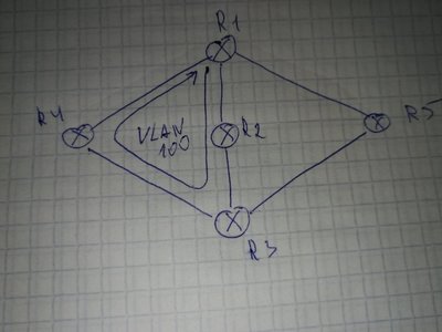

1 час назад, Владимир320 сказал:
Есть необходимость внутри оспф кольца сделать один влан и включить в нем stp для резерва. Норм практика это? оспф + stp
У вас же там МПЛС  или я что-то путаю?
