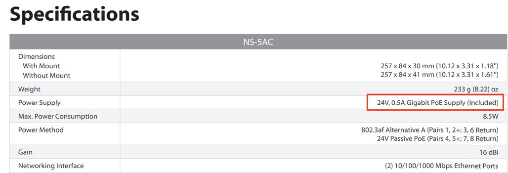

Какой у вас БП в комплекте?
В спецификации указан 24В, это не соответствует 802.3af которое нужно камере.
1 час назад, Stepan Alekseev сказал:
Да, стандартный БП для наноса это 24В 0,5А. Просто второй порт в наносе выдает POE 802.3af, вот я и подумал, что он как-то делает преобразование и дает уже правильное питания для камеры. Правильно ли я понимаю, что нужно стандартный БП заменить на какой-то другой? На какой?

 на инжектор IEEE 802.3af (15Вт) а лучше IEEE 802.3at (30Вт) чтобы мощности хватило на камеру
