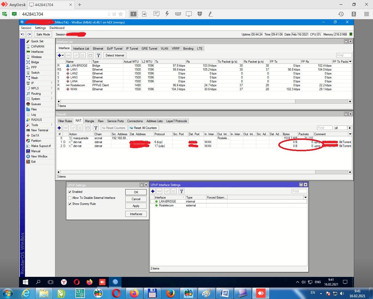

sisoft Posted February 15, 2021 Author Posted February 15, 2021 @Saab95 спасибо большое. ps прикладываю скрин, верно ли все сделано? Вставить ник Quote

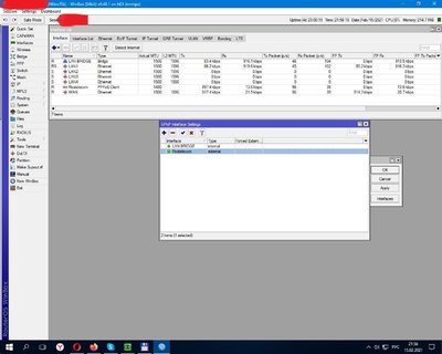

sisoft Posted February 15, 2021 Author Posted February 15, 2021 (edited) @Saab95 большое Вам человеческое спасибо! Поясните почему там где выделено стоят такие значения? Это нормально? Edited February 16, 2021 by sisoft Вставить ник Quote
Saab95 Posted February 16, 2021 Posted February 16, 2021 Да, правила создаются динамически по запросу программы с компьютера. Теперь все верно заработало? Вставить ник Quote
