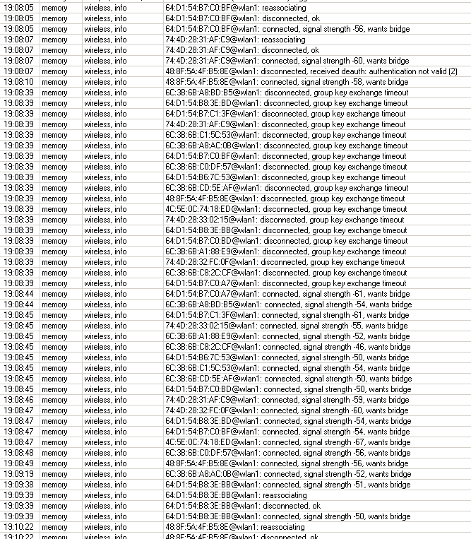

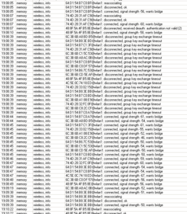

Есть собственно Omnitik 5ac и 20 подключенных к нему SXT lite5.В вечернее время начинается вот это.Подскажите гуру куда лезть и смотреть?Как лечить?

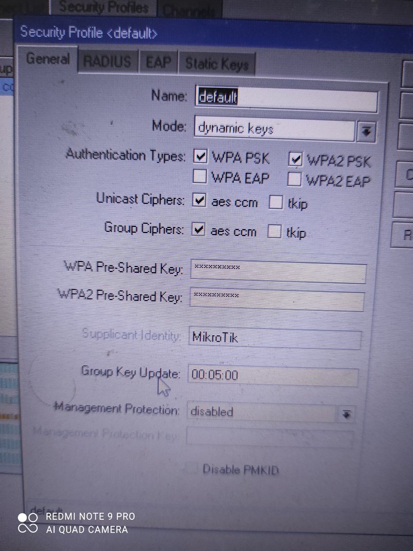

21 час назад, Saab95 сказал:
В настройках профиля шифрования внизу окна есть время обновления ключа, поставьте там 30 минут.
вот это?
Да. Просто в следствии неких помех в момент обновления ключа, или когда эфир там занят для обслуживания некого плохого клиента, когда маркер потерялся - абоненты не получают связь и не обновляют ключ. После чего отключаются выдав ошибку на базе в логах.

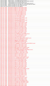

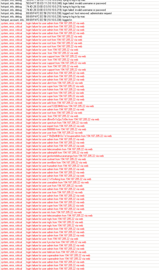

Ище вопросик.Что это?
Edited by KOHTAKT
12 часов назад, KOHTAKT сказал:
Кто-то пытается зайти в web-интерфейс.
Можно попробовать закрыть все кроме winbox.
/ip service
set telnet disabled=yes
set ftp disabled=yes
set www disabled=yes
set api disabled=yes
set api-ssl disabled=yes
set ssh disabled=yes
set winbox address="" disabled=no
Если у вас оборудование подключено к интернету, а вы сами на него тоже заходите через интернет для управления, то целесообразно где-то у себя поставить микротик с белым IP, поднять на нем L2TP сервер, и все дальние микротики подключить клиентами к центральному, заходить на дальние точки будете уже по внутренним адресам внутри туннеля. Тогда доступ на микротики извне можно будет закрыть, в том числе и на винбокс, указав в исключениях диапазон серой адресации.
В случае же каких-то глобальных проблем придется ехать к оборудованию и подключаться локально. При подключении по мак адресу фильтры из ip service не действуют.
