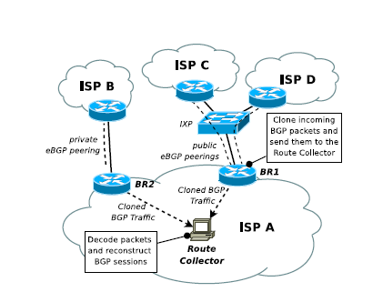

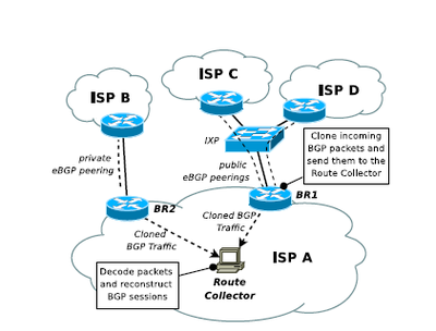

1076 Posted February 26, 2021 Posted February 26, 2021 Видимо хотят что то типа такого : Зеркалить им BGP трафик. И сессия в read only - это что то новое . Вставить ник Quote
