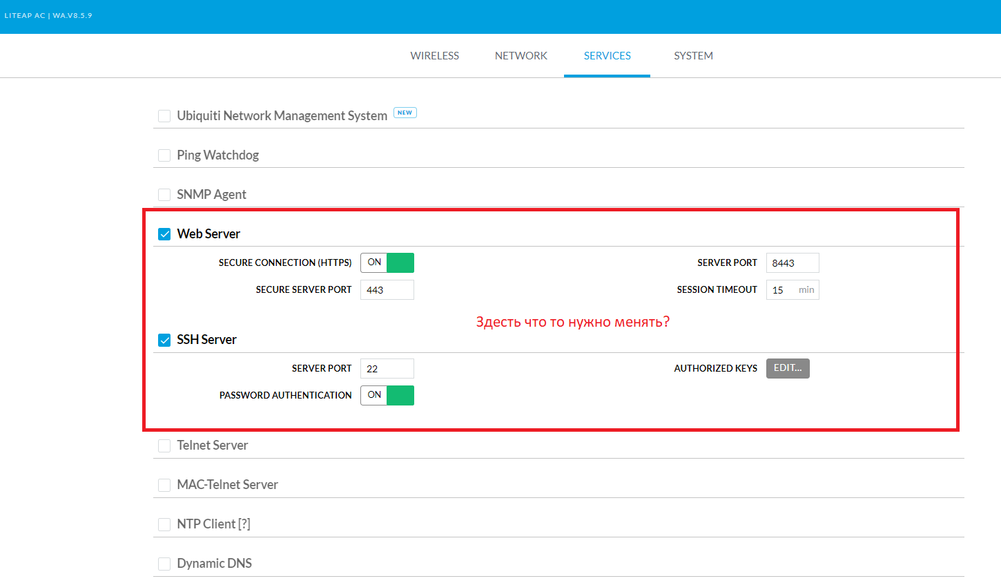

Shanti Posted August 21, 2020 Author Posted August 21, 2020 (edited) 1 час назад, VolanD666 сказал: Опишите задачу подробнее. Что нужно сделать, какую удаленку, какая схема и т.д. Стоит роутер ростелекомовский (статический ip), от него инет идет в антенну LAP 120, та раздает на абонентов у которых стоит LB 5ac gen2. мне нужно заходить удаленно на LAP 120 и видеть всех абонентов, отключать, подключать и т.д. Как я понимаю тут нужно пробрасывать порты с роутера на антенну, но как это сделать правильно я не знаю. Edited August 21, 2020 by Shanti Вставить ник Quote
fractal Posted August 21, 2020 Posted August 21, 2020 13 минут назад, Shanti сказал: Стоит роутер ростелекомовский (статический ip), от него инет идет в антенну LAP 120, та раздает на абонентов у которых стоит LB 5ac gen2. мне нужно заходить удаленно на LAP 120 и видеть всех абонентов, отключать, подключать и т.д. Как я понимаю тут нужно пробрасывать порты с роутера на антенну, но как это сделать правильно я не знаю. видимо имеется ввиду доступ в веб интерфейс юбика, тогда надо пробрасывать с wan РТК на LAN РТК куда подключен юбик 443 порт (если он один), если несколько то варьировать порты 8443, 8444 и т.д. (Wan 8443, LAN 443) Вставить ник Quote

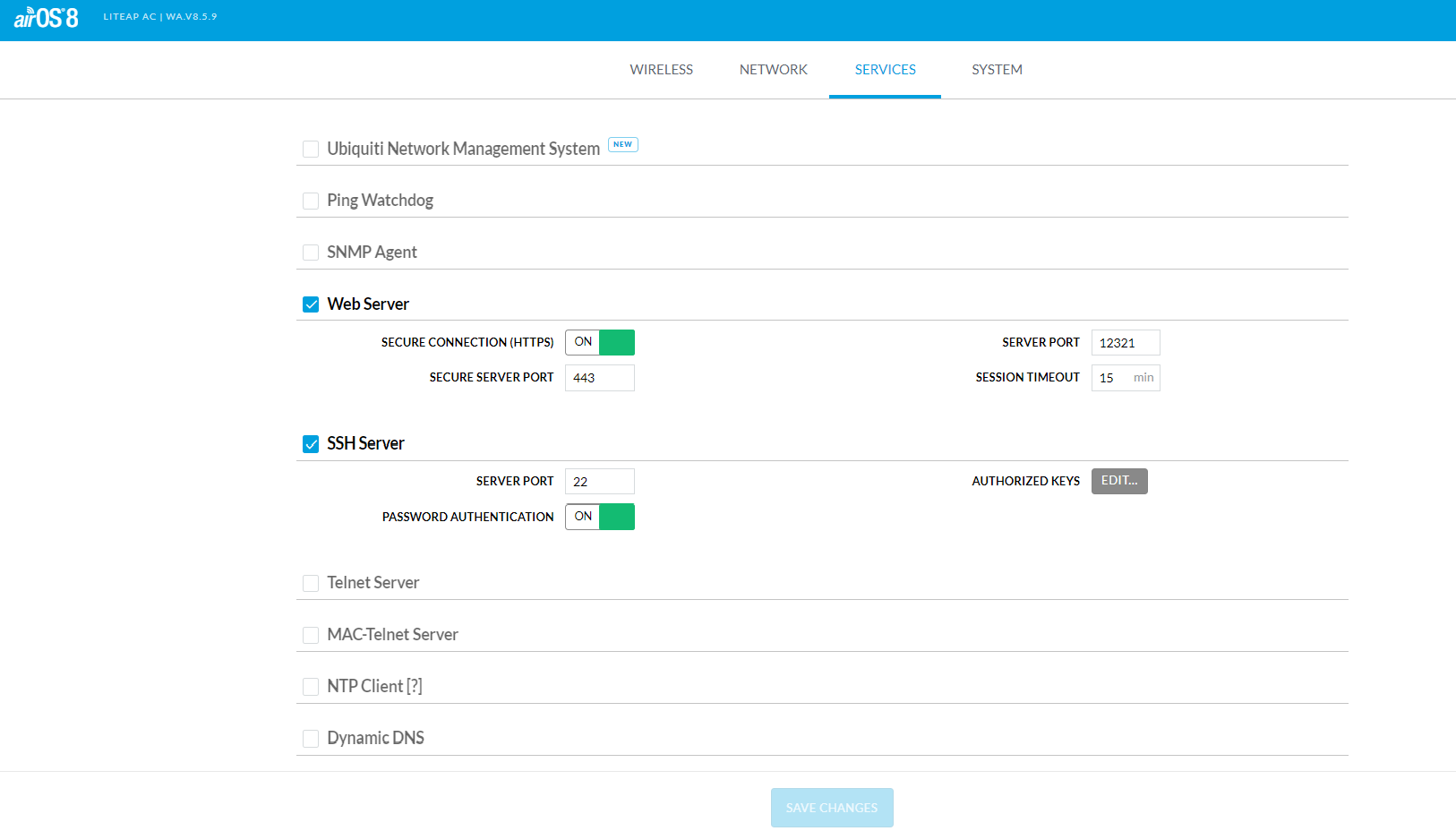

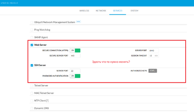

Shanti Posted August 21, 2020 Author Posted August 21, 2020 6 минут назад, fractal сказал: видимо имеется ввиду доступ в веб интерфейс юбика, тогда надо пробрасывать с wan РТК на LAN РТК куда подключен юбик 443 порт (если он один), если несколько то варьировать порты 8443, 8444 и т.д. (Wan 8443, LAN 443) Да, нужен доступ к веб интерфейсу юбика. Правильно я понимаю, что где написано "Начальный и Конечный wan порт" там вписывать 8443 а где "начальный и конечный LAN порт" 443? и на антенне нужно что то менять? 10 минут назад, fractal сказал: 443 порт (если он один), если несколько что это значит? Вставить ник Quote

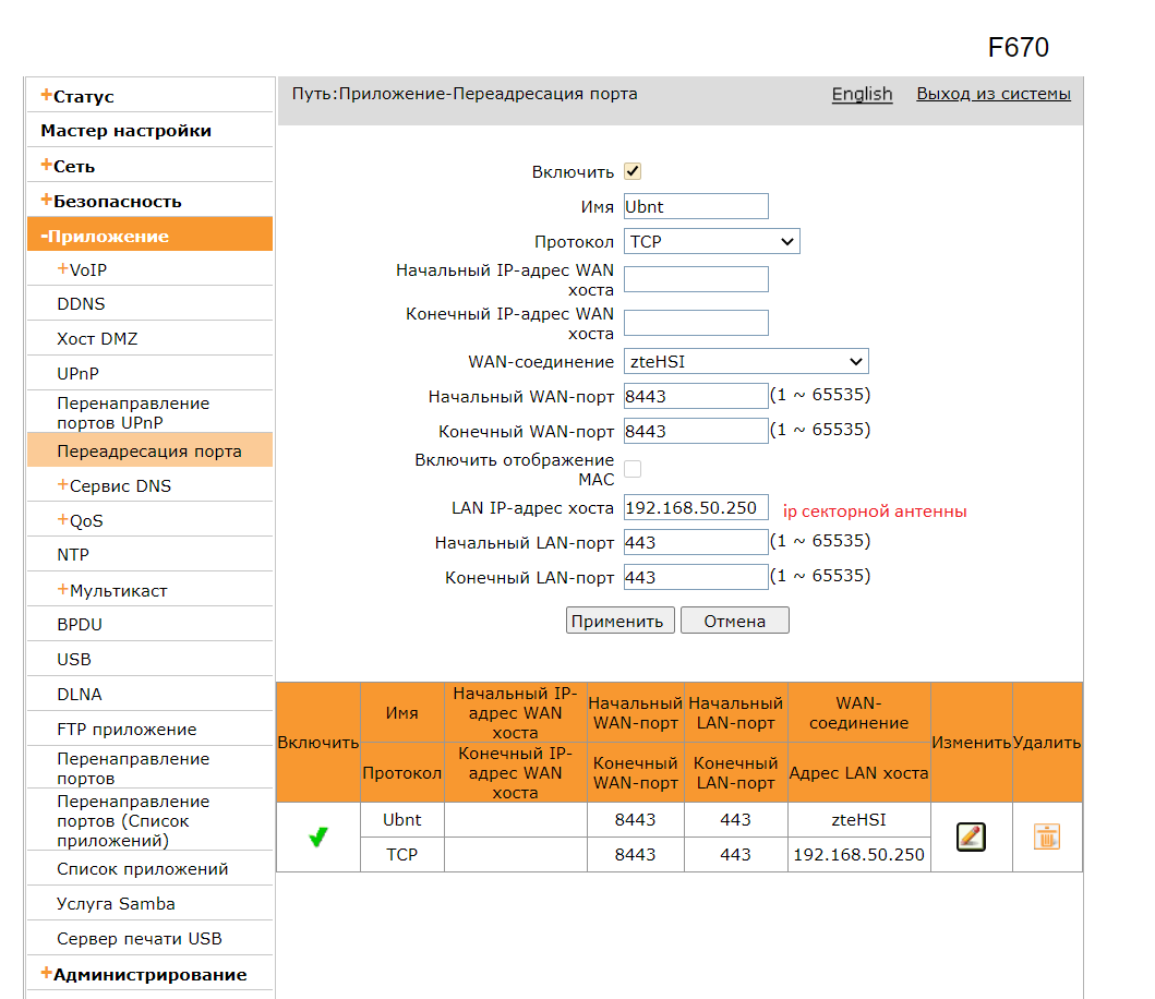

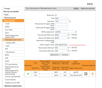

fractal Posted August 21, 2020 Posted August 21, 2020 4 часа назад, Shanti сказал: Да, нужен доступ к веб интерфейсу юбика. Правильно я понимаю, что где написано "Начальный и Конечный wan порт" там вписывать 8443 а где "начальный и конечный LAN порт" 443? и на антенне нужно что то менять? что это значит? На вашем скрине, протокол tcp конечный wan 8443, конечный LAN 443, адрес lan - ip адрес юбика, если у вас таких юбиков несколько (сектор и клиенты, к примеру у сектора 192.168.0.1, у клиентов 192.168.0.2 и т. д.) то делаете столько правил, сколько юбиков, только конечный wan продолжаете по возрастанию, 8444,8445 и т. д.. Для подключения пишите https://белый_ip:8443 или так как написано выше Вставить ник Quote
Shanti Posted August 22, 2020 Author Posted August 22, 2020 9 часов назад, fractal сказал: На вашем скрине, протокол tcp конечный wan 8443, конечный LAN 443, адрес lan - ip адрес юбика, если у вас таких юбиков несколько (сектор и клиенты, к примеру у сектора 192.168.0.1, у клиентов 192.168.0.2 и т. д.) то делаете столько правил, сколько юбиков, только конечный wan продолжаете по возрастанию, 8444,8445 и т. д.. Для подключения пишите https://белый_ip:8443 или так как написано выше Поменял wan и lan. Начальные wan-ы и lan-ы такие же как и конечные? На антенну пока что не заходит. Страница не найдена пишет Писать для каждого юбика нужно только для того, чтобы потом заходить на каждую антенну? То есть без них я все равно смогу попасть на секторную? Вставить ник Quote

NewUse Posted September 2, 2020 Posted September 2, 2020 судя по скрину выше, у Вас настроено всё верно, как заходите на ubnt? https://белый_ип:8443/ должен быть доступен интерфейс 192.168.50.250 единственное, у роутера должен быть внутренний ip из сети 192.168.50.* Вставить ник Quote

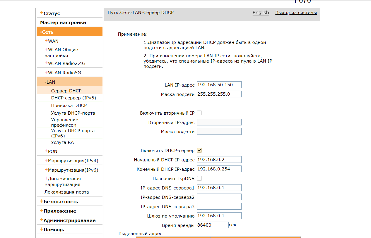

Shanti Posted September 2, 2020 Author Posted September 2, 2020 (edited) 6 часов назад, NewUse сказал: судя по скрину выше, у Вас настроено всё верно, как заходите на ubnt? https://белый_ип:8443/ должен быть доступен интерфейс 192.168.50.250 единственное, у роутера должен быть внутренний ip из сети 192.168.50.* Захожу верно Был 192.168.0.1, поставил 192.168.50.150. Но инет сразу везде пропал. Не знаю, может где в другом месте менять надо.. Или это надо еще dhcp прописать в этой же сети... +днс сервер и шлюз туда же. это так? Edited September 2, 2020 by Shanti Вставить ник Quote
NewUse Posted September 2, 2020 Posted September 2, 2020 5 часов назад, Shanti сказал: Или это надо еще dhcp прописать в этой же сети... +днс сервер и шлюз туда же. это так? Везде, а ещё, в dhcp настроить так, чтоб они не пересекались с ubnt и самим роутером, роутер лучше настроить на адрес 192.168.50.1, он же должен быть прописан как основной шлюз и днс. начальный и конечный адреса надо прописать так, чтоб они были выше 50.1(т.е. начиная с 50.2) и до самого низкого адреса антенны (у Вас одна на 50.250). Но Вы уверены, что понимаете, что делаете, и к чему может привести вывод ubnt во внешнюю сеть? Вставить ник Quote
