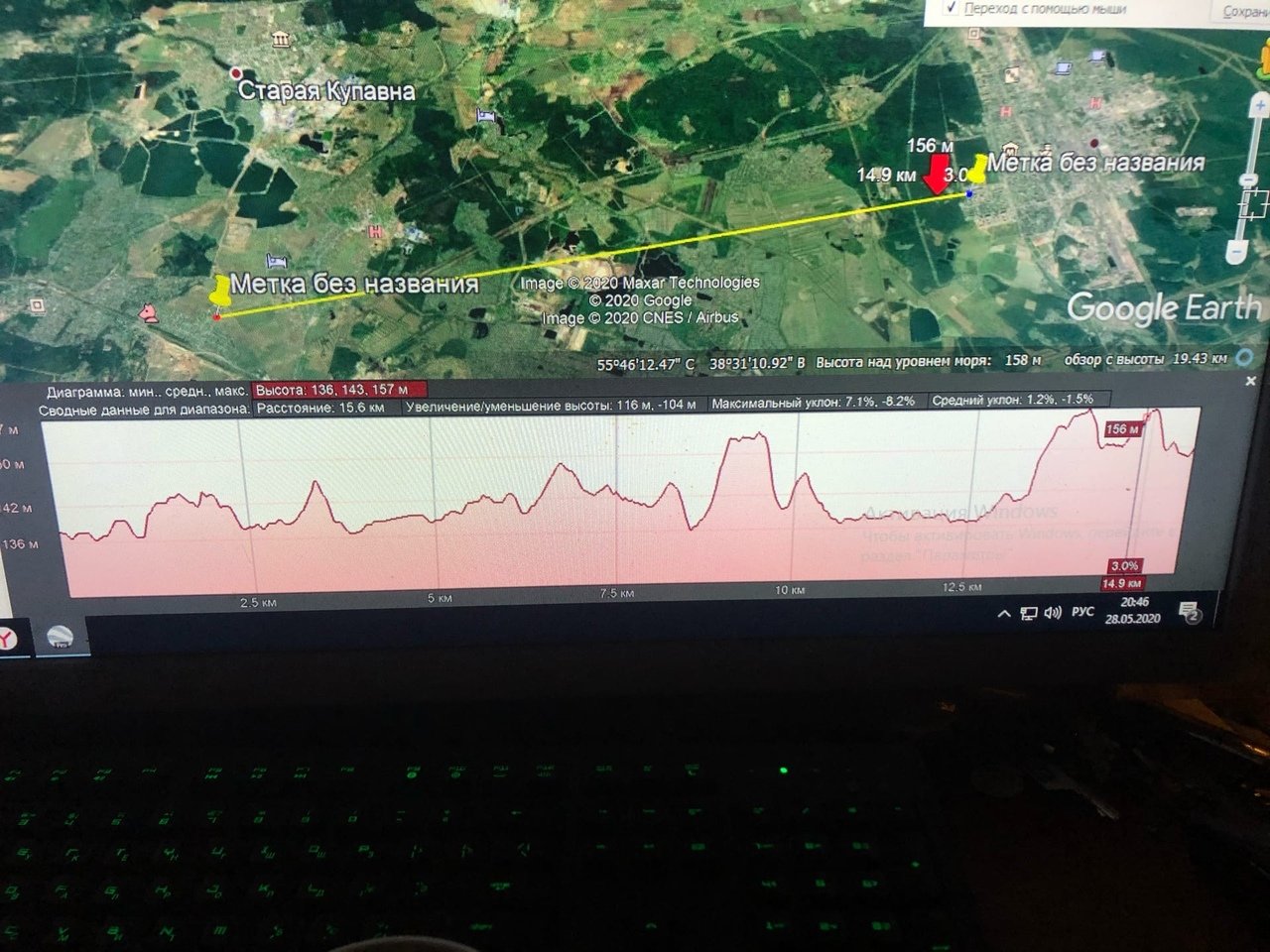

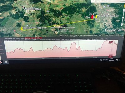

matvey996 Posted May 28, 2020 Posted May 28, 2020 Здравствуйте!!! подскажите есть ли смысл думать? и если есть то какое оборудование выбрать? спасибо!!! Вставить ник Quote
xabarov Posted May 28, 2020 Posted May 28, 2020 2 часа назад, matvey996 сказал: подскажите есть ли смысл думать? и если есть то какое оборудование выбрать? Если со стороны частного сектора сможете поднять на 10 метров, а со стороны города на 30 метров, то теоретически можно получить такой линк: Почему теоретически? По карте непонятно, есть ли у вас какие-либо еще препятствия в ближней/дальней зоне в виде деревьев или объектов. Если частный дом 2-3х этажный, то попробуйте забраться на самую верхнюю точку дома и посмотреть в бинокль. Если видно удаленный объект, то 100% все получится. В противном случае - как повезет. Вставить ник Quote
matvey996 Posted May 28, 2020 Author Posted May 28, 2020 Со стороны города 14 этажка, со стороны деревни 2х этажный дом, бинокль это для богатых. Вставить ник Quote
xabarov Posted May 28, 2020 Posted May 28, 2020 5 минут назад, matvey996 сказал: бинокль это для богатых Ну на радиомост тогда у вас вообще не хватит денег :) если даже на дешевенький бинокль тысячи рублей нет. Вставить ник Quote
matvey996 Posted May 28, 2020 Author Posted May 28, 2020 @xabarov 16 км , за косарь бинокль? Ну это смешно , у меня 8 линков не далее 900 метров . Я решил узнать у людей которые работают с такой дальностью, а вы мне про бинокль за косарь. @xabarov вот просто жалко покупать на как повезёт хех, если домов нет ? То должно прокнуть ? Там нужно 30-50мб . Вставить ник Quote

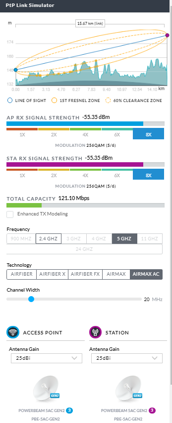

rhianon_88 Posted May 29, 2020 Posted May 29, 2020 В 28.05.2020 в 21:01, matvey996 сказал: Здравствуйте!!! подскажите есть ли смысл думать? и если есть то какое оборудование выбрать? спасибо!!! Прогоните это линк через калькулятор на сайте убнт. И выложите чего нарисует. Что вообще хотите от этого линка? Вставить ник Quote
