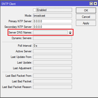

feeman Posted May 13, 2020 Posted May 13, 2020 Подскажите, какой функционал несёт Server-DNS-Names в разделе: /system ntp client Навики микротика не смог осилить смысл этой функционала.... Вставить ник Quote

Saab95 Posted May 13, 2020 Posted May 13, 2020 В вики же все указано - это поле для указания DNS сервера, к которому будет обращаться микротик для определения IP адреса по имени сервера точного времени, если его указали символьным именем, а не IP адресом. Этот DNS сервер не кешируется и каждый раз при попытке соединения с NTP сервером в интернете будет определяться его соответствие имени и адреса. Не зависимо от того, указан ли ДНС сервер на микротике в другом разделе. По сути это сделано для того, что бы при каких-то проблемах с основным ДНС микротика можно было обращаться к адресам NTP серверов без проблем. Вставить ник Quote
feeman Posted May 13, 2020 Author Posted May 13, 2020 @Saab95 т.е. можно не указывать Primary NTP и Secondary NTP ? а достаточно только указать в Server-DNS-Names: ru.pool.ntp.org ? Вставить ник Quote
feeman Posted May 13, 2020 Author Posted May 13, 2020 30 минут назад, Saab95 сказал: если его указали символьным именем символьным? как это, т.е. где? Вставить ник Quote
RN3DCX Posted May 13, 2020 Posted May 13, 2020 1 час назад, Saab95 сказал: для определения IP адреса по имени сервера точного времени, если его указали символьным именем Тоже любопытно стало о каких символьных именах идёт речь? Вставить ник Quote
jffulcrum Posted May 13, 2020 Posted May 13, 2020 @feeman В winbox DNS-имена серверов вводите в основные поля, primary/secondary NTP server. Они преобразуются в текущие IP и перенесутся в Server DMS Names автоматически. Дальше клиент при каждой синхронизации будет процедуру повторять - то есть брать DNS имя, превращать в IP и заполнять primary/secondary, потом лезть к ним по IP, последовательность такая. Можно сниффером посмотреть - DNS-запрос на имя, потом NTP на IP, действительно не кешируется И, соответственно, если DNS-сервер недоступен, то и синхронизации не будет, тоже проверено. Если стереть server-dns-names, стираются и IP. Вставить ник Quote
feeman Posted May 13, 2020 Author Posted May 13, 2020 @jffulcrum правильно ли я вас понял, что: после ввода в Primary NTP Server: 0.ru.pool.ntp.org и конвертации его в IP далее всё равно сохранятся его имя т.е. 0.ru.pool.ntp.org Вставить ник Quote
McSea Posted May 13, 2020 Posted May 13, 2020 (edited) 10 hours ago, Saab95 said: В вики же все указано - это поле для указания DNS сервера, к которому будет обращаться микротик для определения IP адреса по имени сервера точного времени, если его указали символьным именем, а не IP адресом. ??? Там просто имена NTP серверов прописываются. И для их резолвинга используется системный DNS, о чем в вики четко написано в https://wiki.mikrotik.com/wiki/Manual:System/Time#SNTP_client Quote To set NTP server using its domain name. Domain name will be resolved each time NTP request is sent. Router has to have /ip dns configured. @feeman Пишите туда имена NTP серверов - 0.pool.ntp.org, 1.pool.ntp.org и т.д. - а primary/secondary оставляете нули, и все. Edited May 13, 2020 by McSea Вставить ник Quote
