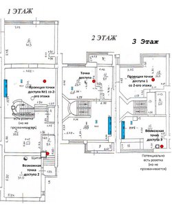

К сожалению проводом ТВ подрубить пока не получается, тк интернет розетки не прозваниваются и похоже кабели перебиты где по пути на трасе. Работает сейчас только 1 розетка где и подключена точка.
Сейчас думаю поставить вторую точку на 1ом этаже рядом со слаботочным щитком, чтобы далеко не тащить кабель в открытую.
И потенциально точка на 3ьем этаже, если удастся найти рабочую розетку. Схему приложил, что думаете?
17 minutes ago, Urs_ak said:
Попробуйте отключить Site -> Uplink Connectivity Monitor
А что это может дать? У меня сейчас этот пункт включен и указан IP роутера.
Вроде эта галочка чтобы точки могли мониторить аплинк и если что переключаться на wireless  https://titantesting.com/kb/182
